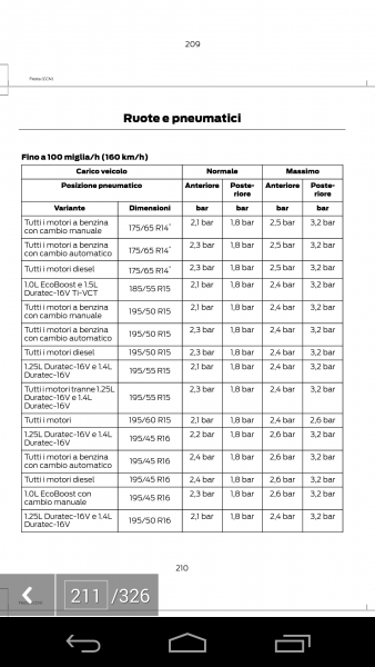

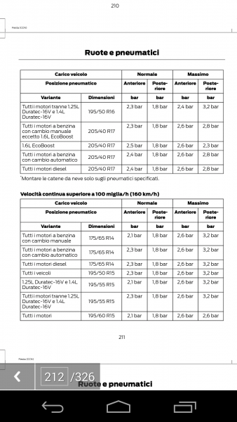

Pagina 209-210 del manuale.... Ci sino le specifiche selle pressioni e sul tipo di pneumatico sulle R14 c'e un asterisco e alla fine della pagina ce scritto :montare catene neve solo sugli pneumatici specificati... Posto la foto...

Re:quali catene da neve?? 20/01/2015 11:06 #292995
Ci sono varie versioni del manuale, sia per la MK7 che per la MK7B, a seconda del periodo di produzione.
Quello della MK7 in mio possesso dice che sono catenabili solo i cerchi da 14" ...
Ci sono altre versioni che dicono che si possono usare catene sottili...
