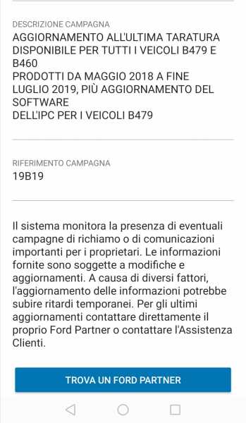

Arrivata oggi su app ford pass campagna di richiamo per un aggiornamento centralina

Fiesta mk8 messaggio cambio olio dopo 9000km 10/10/2019 16:27 #354956
Grazie, ho controllato anch'io sull'applicazione Ford Pass ed ho trovato lo stesso avviso. Quindi ora cosa dobbiamo fare? Ci chiamano loro o dobbiamo chiamare noi?

Fiesta mk8 messaggio cambio olio dopo 9000km 10/10/2019 17:16 #354959
Ho controllato anche su etis.ford.com e, dopo aver inserito il numero di telaio, mi è comparso questo:
Campagne in sospeso
19B19 - FIESTA/ COURIER 1.5L DIESEL -OIL DILUTION SOFTWARE UPDATE
Ford controllerà le azioni di servizio in sospeso per il veicolo selezionato in base al paese rilevato. Se il paese non è corretto, potrebbero essere visualizzate informazioni sbagliate.Secondo quanto rilevato, sei in: ItalySe il paese non è corretto, fare clic qui per modificarlo.

Fiesta mk8 messaggio cambio olio dopo 9000km 10/10/2019 19:41 #354964
Volevo postarlo anche io. Ve l avevo detto

Fiesta mk8 messaggio cambio olio dopo 9000km 10/10/2019 20:39 #354966
chiama l'officina più vicina a te FORD
