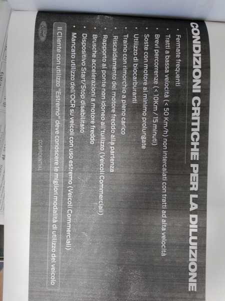

Guarda ti ringrazio intanto per la risposta. Stamattina l'ho portata ad un officina Ford ed ho esposto il problema. Mi hanno detto che era necessario cambiare l'olio e riprogrammare la centralina. In tre quarti d'ora aveva fatto tutto. Mi ha spiegato bene quale è la questione che causa questo problema e mi ha detto del fatto della rigenerazione, filtro antiparticolato eccetera.
Poi mi ha fatto vedere un manuale di servizio datato Giugno 2019 inviatogli dalla casa madre e mi ha fatto vedere una pagina dove sono indicate le condizioni critiche che causano questo problema. Ho allegato la foto della pagina che ho fatto.
Delle altre pagine non sono riuscito a fare le foto, ma vedendo mentre lo sfogliava per farmi vedere quella pagina ho visto che c'era spiegata la problematica ed erano indicate delle disposizioni su come procedere in caso dell'avviso sul cambio dell'olio.
Il titolo del manuale era "Diluzione olio motori ecoblue 6.2".
Mi ha detto di tornare per il tagliando a 15000. Spero non ricompaia un altra volta la spia prima di allora.
Saluti a tutti.
La domanda è: visto il tuo utilizzo dell'auto (non rientra nelle condizioni indicate nella lista), perché è successo?!?!
È evidente che capiterà nuovamente e prima dei 15000 (non è una gufata ma esperienza personale) a meno che non trovino una soluzione prima

Che dicano che lo start and stop non bisogna disabilitarlo non ci credo. Quello serve solo a dirti quando l'auto dovrebbe rigenerare perché non si attiva lo start and stop, peccato che se lo abiliti fotti l'alternatore e scarichi subito la batteria che costa 130/140 euro ad ogni uso. Io faccio 100km al giorno, e ho comprato un diesel per risparmiare, se devo stare sui 2500 giri e tirarla a che serve?. Quella modalità la devi usare solo in fase di rigenerazione, quindi non devi farlo tutti i giorni, ti puoi accorgere che rigenera quando il num di giri sta sui 950 . Se sta a 900 giri non sta rigenerando. per evitare sorprese prima di arrivare nel luogo interessato, mentre sei in marcia, metti l'auto in folle e vedi dove sta la lancetta. se sta sui 950 scala la marcia e stai sui 2500 giri

Bello che non devi disabilitare lo start e stop..e di non utilizzare biocombustibili quando per legge ne devono avere una percentuale..
