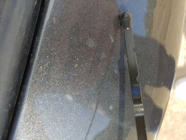

Ragazzi buonasera,
Lunedi ho appuntamento con il meccanico per il tagliando degli 80000 km/4 anni.
Oggi per curiosità ho voluto vedere il livello dell'olio ed ho trovato la situazione come da foto, purtroppo durante questo anno non ho mai controllato, mea culpa.
Ultimamente non sono riuscito ad organizzarmi per fare il tagliando ed ora sono a 80600 km, quindi 600 km "fuori" dal limite.
L'ultimo tagliando è stato fatto a gennaio, quindi sono passati circa 10 mesi.
Possibile l'olio sia finito?? Quanto è grave la cosa? Ma la macchina non avvisa in alcun modo che sta rimanendo senza olio?
  • Carnicelli
  • Avatar di Carnicelli
  • Messaggi: 64
Tagliandi Fiesta GPL 07/11/2019 18:27 #355298
Guarda, anche io avevo la tua stessa auto (ora ho il modello nuovo, con motore 1.0 EcoBoost 100cv benzina), era capitato anche a me che sono stato più di sei mesi, circa dieci senza controllare il livello, ed era sotto il minimo, comunque non ho avuto nessun problema, ovviamente questo non esonera ad un controllo più assiduo, in quanto questo motore ed in particolare l'alimentazione a GPL "mangia" abbastanza olio, avendo una combustione più "secca" utilizza un olio molto liquido (5W-30). Una volta ne rabboccai circa 250 ml., ripeto è un motore così e purtroppo non c'è nessuna spia per il livello olio motore.
Io ti consiglio di controllare almeno ogni 6 mesi, se non di più.
In foto non si vede benissimo, ma mi pare che sei sotto il minimo esatto?
Comunque che cali è normale.
Riguardo ai 600Km non sono così fiscali, su quello almeno...
Ma attenzione ai livelli!
