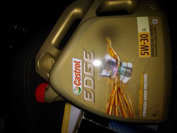

In realtà sull'astina l'olio non c'è proprio, sono praticamente a secco infatti sul tovagliolo non ne resta quasi per niente. Provo ad andare domani, non so da quanto tempo la macchina è in questa situazione e non voglio peggiorare la cosa.
Farò mettere questo olio, che è lo stesso che ho fatto mettere anche a Gennaio, oltre ovviamente a filtro olio, abitacolo, aria e gpl.
In teoria le specifiche vanno bene da quello che so, quindi non capisco perchè il consumo anomalo, se cosi si può definire.

Devi guardare le specifiche ACEA non solo i valori 5W-30
Io mettevo questo ufficiale Ford Formula F oppure il Castrol Magnatec, l'EDGE non va bene ha delle altre specifiche.
Guarda dietro deve avere queste specifiche :
Importante che rispetti questi parametri : Classe di viscosità SAE: 5w30
Olio: Olio sintetico
Specifiche: ACEA A1/B1, ACEA A5/B5, API SJ, ILSAC GF2, FORD WSS-M2C 913-A, FORD WSS-M2C 913-B, FORD WSS-M2C 913-C
Devi cercare sul libretto solitamente JA8 LPG.
Quello che hai preso tu ha queste specifiche :
Castrol EDGE 5W-30
Specifiche: ACEA C3,API SN PLUS,BMW Longlife-04,MB 229.31,MB 229.51,MB 229.52
Confermami, ma sono completamente diverse.

Il tuo è ACEA C3 viscosità.
Per la Fiesta ci vuole ACEA A1/B1 e/o A5/B5.
L'ultimo olio che hai messo quale era?
Pardon ho letto solo ora che a Gennaio hai fatto mettere questo stesso olio, questo potrebbe essere il motivo per cui si sia consumato così tanto.
Il valore SAE rappresenta "solamente" il livello di viscosità a freddo, avviamento motore, primo numero esempio 5, il secondo il grado di viscosità e lubrificazione a caldo, esempio 30, indica la lubrificazione in base alla temperatura estiva e del motore, più è alto il secondo numero più è viscoso e garantisce la lubrificazione delle parti del motore.
L'indicazione SAE si limita a quello.

Carnicelli ha scritto:
Vale la pena prendere un altro olio?
In "teoria" quello specificato dovrebbe avere una maggiore durata, efficienza e lubrificazione.
Sicuramente rispettare i "W", poi c'è chi se ne infischia.
Io ho sempre messo dentro il suo e solo una volta è sceso sotto il minimo. Calcolando che è un motore che "consuma" molto olio essendo anche a GPL io opterei per il suo che è "certificato" per quel motore.
Ovviamente va bene anche quello piuttosto che andare senza, ovviamente appunto!
Se lo puoi cambiare fallo, altrimenti per sto giro usalo, ma ti consiglio di tenere molto sotto controllo l'olio in quella macchina, anche io notai che scende abbastanza rapidamente.
