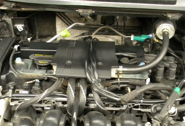

Anche io ho finalmente effettuato il primo tagliando, presso l'officina autorizzata Ford di Fabio Rusciano, via Caldarelli, 6, qui a Napoli. Ho scelto questa officina perché mio zio è già loro cliente e perché sono anche officina autorizzata BRC. Nel dettaglio mi è stato fatto:
- cambio olio e filtro olio con Motorcraft 5W-30;
- sostituzione filtro antipolline;
- sostituzione filtro gas;
- taratura impianto GPL con aggiornamento centralina e con pressione portata da 800 a 950;
- spostamento cavi impianto GPL;
- ingrassaggi vari e prova su strada;
il tutto per € 160,00, diventati poi € 175,00 per aver fatto l'inversione e l'equilibratura delle gomme. Il filtro aria non lo hanno toccato perché monto quello lavabile BRC. Sottolineo che tutti gli interventi all'impianto GPL, durati circa un'oretta, sono stati fatti senza che io chiedessi nulla, perché disposizioni BRC consigliano di farli anche in assenza di problemi manifestati dal cliente: appena arrivato, infatti, Fabio (il titolare) ha aperto il cofano e mi ha tirato fuori i cavi che alimentano la centralina del GPL, posti dietro le candele e mi ha detto che la BRC ha dato disposizione agli installatori di farli passare da sopra, come indicato in foto:
Non avevo problemi con l'impianto, solo qualche volta i soliti piccoli strappi in V attorno ai 2000 giri, che ora avverto ancora meno di prima con questa modifica; in più l'aumento di pressione ha reso l'auto un po' più scattante di prima in ripresa. La cosa più bella è che tutto il lavoro è stato eseguito dinanzi a me, con Fabio che mi spiegava per filo e per segno tutto quello che stava facendo e rispondendo con gentilezza a qualunque domanda gli facessi. Insomma ho davvero avuto l'impressione di avere davanti una persona precisa e preparata, con l'autentica passione per i motori (non vi dico quanto cose mi ha raccontato su auto da lui modificate per correre in pista, tipo una Alfa 75 che aveva nel piazzale, portata a 320 cv con cui faceva le gare di accelerazione ad Imola...).

Comunque errore a parte, vorrei sapere se a qualcun altro i cavi della centralina del GPL sono stati spostati come a me

i miei sono esattamente come i tuoi ma ce li ho messi io

A me li spostarono (gratuitamente e di loro iniziativa) quando la portai per il "tagliandino gratuito" a 7.000 km.
