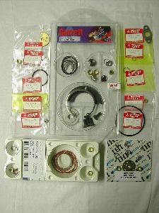

Ragazzi frugando in un forum VW guardate cosa ho trovato:
http://www.turmax.com/sito_ita/ricerca.php
Selezionando la nostra vettura a sinistra vi apparirà questa videata:
Qualcuno mi spiega cosa sono quei pezzi nella busta nella foto a destra?

Re:Ford Fiesta 1.6 TDCi [Topic Ufficiale] 13/05/2012 20:07 #182125
Si possono modificare dei parametri di funzionamento della turbina anche meccanicamente.
Però suppongo si debba lavorare anche sulla centralina, altrimenti inizia a leggere valori che non si aspetta, e magari potrebbe generare comportamenti strani.
Le uniche cosa che compiono per la Fiesta sul sito che hai indicato sono:
- kit di revisione del turbocompressore
- rimappatura della centralina (390 euro...) che garantisce il 20-25% di potenza in più (mi sembra una grande corbelleria)
- filtro aria speciale.
Quei pezzi nella busta sono appunto il kit di revisione della turbina.
