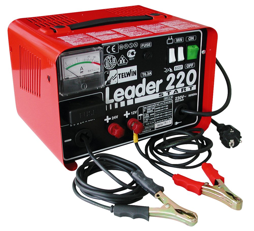

Ciao dopo avere effettuato una carica lenta per circa 30 ore con un caricatore simile a quello in foto
perchè con quello elettronico che di solito uso,cioè questo
mi si ripresentava l'errore ESP già dal secondo avviamento che effettuavo.
Ciò significa che è meglio caricare la batteria auto con un caricatore vecchio stampo dove è possibile selezionare la velocità di carica piuttosto che con uno elettronico come l'ultimate speed,che addirittura pare abbia anche la funzione di "Desolfatazione" come riportato nelle istruzioni.
Fatto sta che secondo la mia diretta esperienza con la Fiesta,ho risolto il problema dell'errore ESP DISINSERITO effettuando una ricarica lenta di circa 30 ore.
