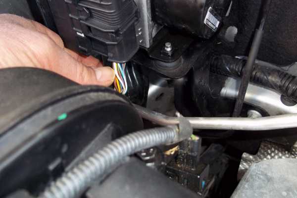

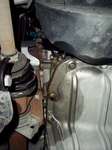

Tutti i giorni si imparano cose nuove... ma i meccanici ford mi hanno deluso più delle volte se non mi credi vedi queste foto:
una e la perdita d'olio rimasta dopo il controllo della luce delle valvole, prima non ne avevo neanche (prima non facevo rabbocco e adesso invece aggiungo 300 gr circa)
una poi l'altra e la vista del mazzo di cavi del modulo ABS dopo la sostituzione, (3 cavi parzialmente tranciati quando danneggiati con lo stesso attrezzo con cui hanno rescisso la fascetta di sostegno) dimostrazione della scarsa preparazione dei meccanici Ford della officina Mirani ford di Piacenza che tra l'altro sconsiglio vivamente).
Se mai a qualcuno servisse o un book di foto delle cavolate fatte (con tanto di versione prima e dopo ne per quelli più scettici ;) )
