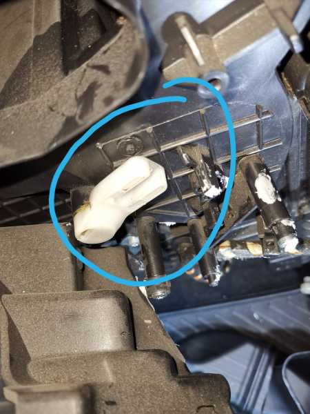

problema aria abitacolo 10/12/2022 11:59 #361321
Ciao, ti avevo risposto in precedenza, ma vedo che il messaggio non si è caricato, tantomeno le foto.
Provo a andarle da qui.

problema aria abitacolo 10/12/2022 12:01 #361322
La leva evidenziata, è quella che regola caldo/freddo.
Se la sposti in alto fà caldo, viceversa fa freddo. Il motorino che mi si è rotto a me, ha spezzato tutti gli agganci in plastica. Ciò nonostante funziona ancora.

problema aria abitacolo 11/12/2022 12:00 #361328
grazie mille !
ma per accedere a questa leva, bisogna smontare il cassetto porta oggetti ? oppure e' visibile/ accessibile lo stesso ?
se la posizioni su, resta cosi per tutto l'inverno ? oppure ogni volta che accendi la macchina la devi spostare manualmente ?
grazie ancora
