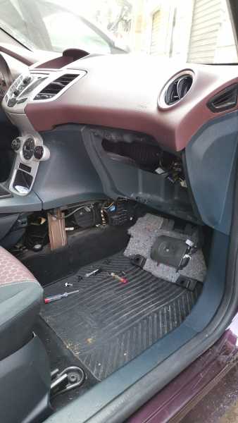

problema aria abitacolo 12/12/2022 19:06 #361347
riesci per favore a postare la foto di come e' ora, cioe' foto larga in cui si vede la zona dov'e' il motorino (per capire dove guardare una volta smontato tutto
grazie mille
il condotto aria piedi io l'ho trovato in terra, si vede che alla Ford l'hanno messo male ed e' caduto
per togliere la fascia piedi e il cassetto porta oggetti che tipo di chiave serve ? torx ? e' semplice da smontare il cassetto porta oggetti oppure c'e' la rimuovere il filtro dell'aria ?
grazie ancora
P.S: a me alla Ford hanno detto che si erano rotti gli attacchi sul riscaldatore e che era da cambiare smontando il cruscotto
poi leggo nel preventivo oltre al riscaldatore, hanno messo 23 euro di antigelo..??
dentro al cruscotto non capisco cosa sia lo riscaldatore...forse la parte dove si attacca il motorino che si e' rotto a te ?
non vorrei che nel tentativo di smontare per controllare, alla Ford avessero rotto qualcosa loro visto che il danno che capita a parecchi (come a te ) sembrerebbe essere differente dal mio

problema aria abitacolo 12/12/2022 19:13 #361348

problema aria abitacolo 12/12/2022 19:15 #361349
cos'e' quel pannello che si vede in terra nella foto ?
Altra domanda, perdonami, a te il riscaldamento non funzionava (mai) piu' ? oppure ogni tanto andava ?

problema aria abitacolo 12/12/2022 19:20 #361350
Non è necessario smontare quel pannello.
Questa foto è quando ho incominciato i lavori, ma successivamente lo rimontato perché non rientra nell'area di lavoro.
