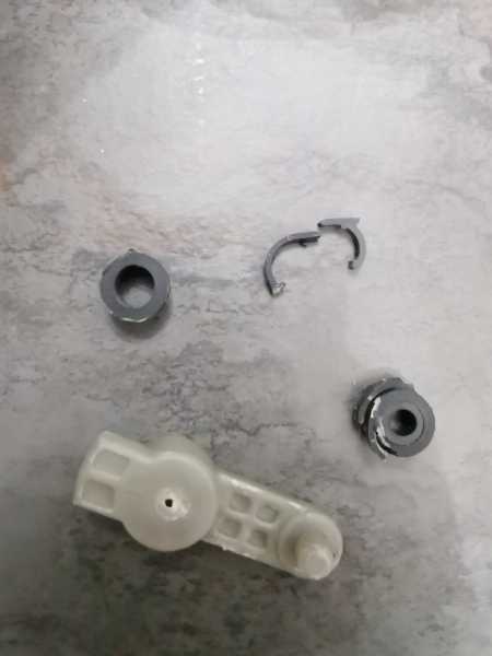

Per vedere quello che vedi in foto, dovrai rimuovere la plastica del lato passeggero, più il porta oggetti e la parte finale della tubazione del condotto area, che porta il flusso dell'aria verso i piedi.
Se trovi il modo di bloccare la leva, resterà così per come la metti tu.
È il motorino che torna in posizione 0,quando spegni la macchina.

Ciao, no io non l'ho bloccata.
Sto aspettando il motorino di ricambio, e metterò tutto al posto.
Ma la soluzione di bloccarla in una posizione unica, è quello che ti prospettano tutti i meccanici, dopo che si crea questa situazione.
La leva la puoi bloccare con qualcosa che possa entrare in un piccolo spazietto, pensavo ad una card telefonica, per esempio.
Tanto è talmente piccolo lo spazio, che non dovrebbe muoversi più.
Io non l'ho fatto, perché trovo scomodo montare e smontare la macchina di continuo ad ogni cambio stagione.
Poi qui in Sicilia, cambia clima di continuo, ed un giorno hai bisogno del climatizzatore, il giorno dopo dei caloriferi.....

Non c'è motivo di smontare il cruscotto, perché al 99% dei tuoi problemi sono il motorino che si rompe a tutti dopo tot anni.
Più che rompersi, si stacca dall'alloggiamento perché si spezzano i supporti.

problema aria abitacolo 11/12/2022 21:32 #361337
Supporti rotti

problema aria abitacolo 11/12/2022 21:33 #361338
Leva nuova

problema aria abitacolo 12/12/2022 14:29 #361340
Si, ho comprato entrambi.
Le leve le trovi facilmente su ebay.
Discorso diverso per il motorino, perché si trova difficilmente, e quando si trova costa un occhio della testa anche se é usato.
Il cod del motore è questo: 1s7h19e616bb.
Dalla foto che ti ho mandato, dove vedi sporco di bianco, è dove si tiene il motorino, Sono 2 viti, ed un perno in plastica fisso.
