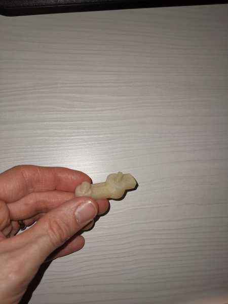

Ciao anche io ho avuto lo stesso problema e sto cercando la medesima levetta della foto, non riesco a trovarla, qualcuno sa indicarmi dove posso prenderla o se devo necessariamente rivolgermi a ford?

Ciao,ne ho comprate 2 su ebay il link è questo: www.ebay.it/itm/124713874992

Ciao, io sono di Milano e ho una bellissima fiesta del 2009 con clima automatico e il problema è una levetta di plastica posta sotto il cruscotto lato guida. La FORD vende il kIT completo del leveraggio dal costo di circa € 200 a cui vanno aggiunti altri euro ( e non pochi ) per la sostituzione poichè devono smontare il cruscotto. Io l'ho acquistata su Amazon per € 10 e da un "bravissimo" meccanico mi ha sostiuito la levetta dando una lubrificata ai leveraggi. Tutto fatto in unìoretta circa al costo di € 60. In totale ho speso "solo" € 70 a fronte degli oltre € 200 e più.

Se la tua Fiesta ha il clima automatico ed va dall'anno 2008 sino al 2017 eccoti il link di Amazon dove ora costa solo €8,99

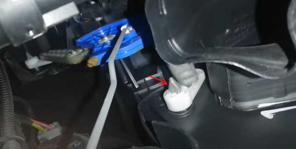

L'anno scorso avevo il problema della bocchetta aria su parabrezza che non aveva flusso e praticamente era un piolino su cui era montata la leva deviatrice che si era spezzato (foto allegata).

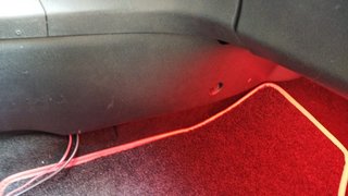

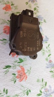

Scusa se mi intrometto, anni fà è successo anche a me che usciva solo aria calda, dopo aver cambiato la levetta per le bocchette. Poi ho scoperto che avevo fatto non so che pasticcio mentre cambiavo quella levetta e avevo mandato fuori fase il motorino che miscela aria calda/fredda. Ho dovuto cambiare quel motorino perchè girando in senso sbagliato si erano rotti i supporti che tengono le viti. Avevo tribolato non poco sia per trovare il motorino sia per fare funzionare di nuovo tutto...
Quel motorino si trova nel pozzetto del passeggero sotto la plastica a sinistra
Il motorino in questione, (che poi dovrebbe essere uguale a quello per le bocchette, ma è successo 4/5 anni fa non ricordo tutto)

Attualmente sono riuscito solo a sostituire il motorino che segnala "paolosteel" per intenderci, ma non sono ancora riuscito a rimetterlo in sede, per via della posizione anomala in cui si trova.
Dovrei alzare l'auto con il cric, ma è un impresa per ora.
Comunque non si capisce perché a un certo punto questo motorino impazzisce e comincia a ruotare a 360° spaccando tutti i supporti.

non riesco a visualizzare le foto di Paolosteel, ma dalla foto in miniatura sembra che il motorino sia piccolissimo : oppure e' solo una parte di tutto il meccanismo ? mi pareva fosse piu' grande tutto il blocco da sostituire (ricordate il preventivo che mi hanno fatto alla Ford ? )
