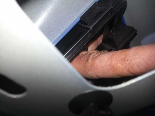

Ciao tutt,i anch'io con un problema simile,a me entra dal bagagliaio lato destro,finendo nella conca della ruota di scorta e bagnando parte della moquette...Il problema che entra correndo,non riesco capire da dove. :( :(
Ho già smontato tutta la moquette e i fianchetti ma nulla......purtroppo non me ne sono accorto prima e la garanzia scaduta da due mesi :( allego una foto da dove entra,spero in un vostro aiuto!!!!!!

Re:Infiltrazioni acqua baule posteriore 04/02/2014 12:02 #260467
Smontate i rivestimenti, chiudete il portellone, sparategli acqua con una lancia e vedete dove goccia. Se non goccia (anche se è molto difficile) l'acqua entra da sotto...da qualche tappo o da qualche punto di saldatura riparato male

Re:Infiltrazioni acqua baule posteriore 04/02/2014 15:53 #260517
Provato all'autolavaggio ma da sopra proprio nulla,nemmeno dal fanale.....penso sia sicuramente da un tappo o qualcosa vicino al passaruota. Purtroppo mi sono accorto troppo tardi e la garanzia è scaduta,quindi dovrò sborsare di tasca mia :( e portarla in carrozzeria. Speriamo che risolvino subito.
Anche se smontata ruota e passaruota,ho notato un "tappo strano" ,sarà quello speriamo.

Re:Infiltrazioni acqua baule posteriore 04/02/2014 16:49 #260540
Cosa intendi per strano?

Re:Infiltrazioni acqua baule posteriore 04/02/2014 20:44 #260567
E allora molto probabilmente viene da sotto. Hai provato a guardare sotto i fari? Spesso 3 colpa delle guarnizioni di questi ultimi che non sono un granché

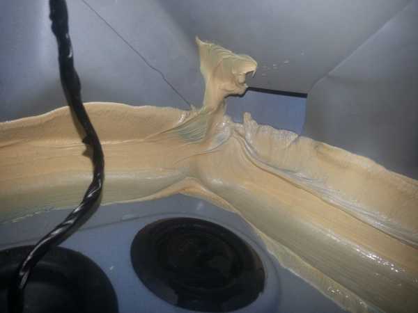

Re:Infiltrazioni acqua baule posteriore 05/02/2014 00:56 #260598
Settimana scorsa mi sono trovato anche io il baule pieno d acqua... Dopo aver smontato mezza macchina... Ho scoperto che l acqua filtrava dal mastice che e sotto i gocciolatoi neri che sono sul tetto!!
Il mio problema nasceva dal fatto che ne avevo dovuto liberare un po per scoprire i bulloni su cui si fissano la barre.
Ma parlando con vari carrozzieri mi hanno detto che spesso possono esserci delle micro crepe in questo mastice che usano per attaccare tutti i vari pannelli che formano la carrozzeria e l acqua può filtrare..
Se vai in un consorzio carrozzieri con 5 euro prendi il tubo di mastice e dai una ripassata a tutte le giunture, in meno di un Oretta hai fatto!

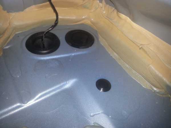

Re:Infiltrazioni acqua baule posteriore 05/02/2014 09:20 #260616
Grazie ragazzi :) proverò a guardare meglio oggi sennò la porterò in carozzeria da un amico :)
Il tappo quello strano che dicevo allego foto.... anche perché si riesce entrare se sollevata una specie di pellicola in gomma....

Re:Infiltrazioni acqua baule posteriore 05/02/2014 11:01 #260620
Quello è su tutte le macchine e deve restare scoperto. Non so a cosa serva di preciso. Se non trovi niente vedi col tuo amico se riuscite a risolvere il problema
