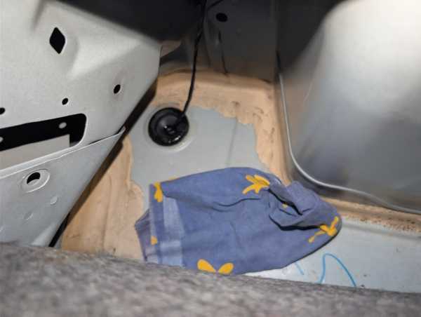

Infiltrazioni acqua baule posteriore 31/12/2025 10:07 #363172
Buongiorno,
Ho anche io problemi di infiltrazioni di acqua, e ho scoperto il punto in cui esce (vedi foto).
Pensavo fosse il tappo nero che si vede in foto, ipotizzando che in marcia l'acqua filtrasse da lì, quindi l'ho sigillato con della colla.
Ma alle prime pioggie e a macchina ferma l'acqua è uscita di nuovo.
Qualcuno sa aiutarmi? Leggendo nel forum si parla di guarnizioni dei fari, e fori nella carrozzeria coperti da nastro (che non ho visto).
Ho dovuto togliere parecchia acqua dallo scasso della ruota di scorta e mettere ad asciugare il pannello del cofano.
Possiedo una Ford Fiesta del 2014 allestimento Titanium 1.5 diesel.
Grazie per chiunque sappia aiutarmi
