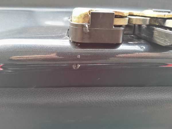

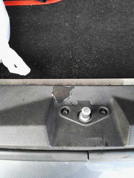

Ciao a tutti,
è da 3 giorni che anche io ho acqua nel portabagagli. ho trovato una chiazza come in foto, la moquette bagnata e un pò sulla ruota di scorta.
La mia è una fiesta 5 porte MK6. Sembra gocciare dalla serratura del portellone
Potrebbe essere da registrare il portellone?
metto le foto che sono riuscito a fare
Grazie a chi mi può aiutare!!!!

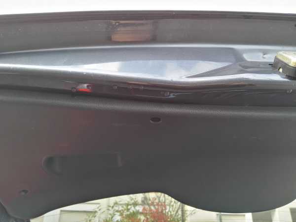

Infiltrazioni acqua baule posteriore 11/12/2016 23:42 #327426
Stesso problema ,diventato stupido x cercare il problema ,alla fine mi sono armato di tubo e mandato acqua tra il faro e la giuntura de paraurti laterale trovato il problema due buchi che erano attappati da entrambi i lati dalla Ford con nastro adesivo ma si erano staccati io ho risolto spero anche voi.
  • dadoxj6
  • Avatar di dadoxj6
  • Messaggi: 2
Infiltrazioni acqua baule posteriore 12/12/2016 01:33 #327428
foto dei fori da nastrare please
