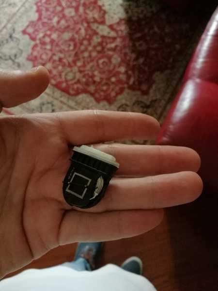

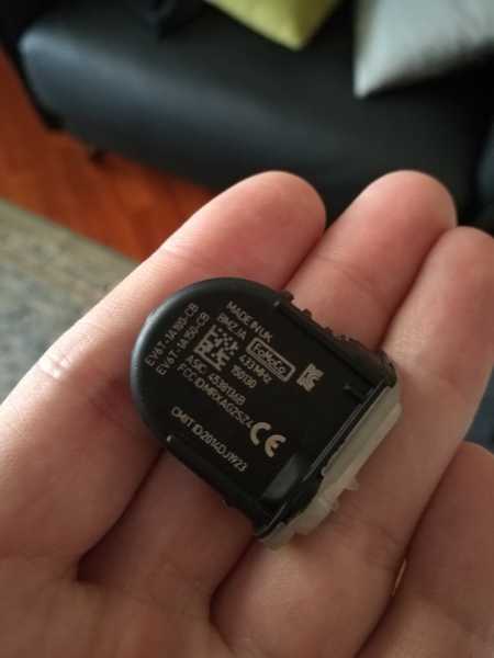

ho ricevuto lo strumento per riprogrammare i sensori e funziona perfettamente. Seguendo la procedura mostrata nel video la vettura entra in programming mode e avvicinando lo strumento e cliccando sul tasto, il clacson suona ogni qual volta viene riconosciuto il sensore.
Come immaginavo il sensore nella ruota lato guidatore è rotto, infatti sono andato dal gommista a smontare il pneumatico ed eccolo li, spezzato dalla valvola.
Sentivo un rumore nella gomma ed effettivamente era il sensore che batteva contro il cerchio.
Comunque vi consiglio di acquistare il tool per la programmazione dei sensori. Comodissimo e vi eviterà di spendere un sacco di soldi presso la ford per la sostituzione del sensore
Il sensore l'ho trovato presso Aliexpress a pochissimo!
