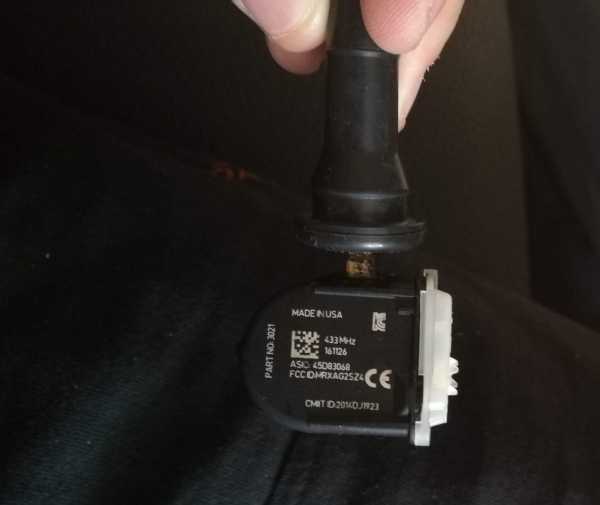

il sensore è arrivato,
a prima vista sono identici agli originali e penso che a questo punto lo siano perchè non differiscono in niente rispetto a quello che ho recuperato dalla gomma.
Prima di montarlo ho provato a programmarlo con il tool acquistato da Amazon per circa 20€ e la mia auto l'ha riconosciuto senza problemi. A questo punto sono andato dal mio gommista di fiducia che me l'ha montato e mi ha riequilibrato la gomma a costo zero!
dopodichè ho solo riprogrammato la pressione dal computer di bordo e finalmente la spia ha smesso di darmi fastidio!
Costo del sensore in un officina: 30-40€ | costo del sensore su Aliexpress: 10€

Sensore di pressione pneumatici 26/05/2018 13:09 #346279
che significa? oggigiorno tutto è fatto in china e per essere precisi sul prodotto c'è scritto MADE IN USA quindi penso che siano originali.
La valvola è perfetta al 100% e funziona tutto alla perfezione.
