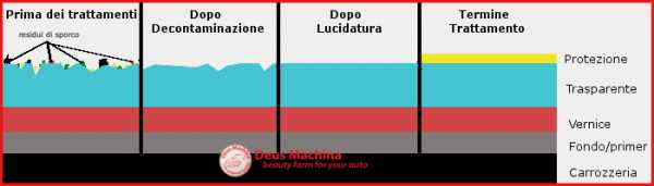

Ciao, ho sentito 2 detailer entrambi mi hanno detto che é la vernice contamina come del resto mi aveva giá detto Ford. Quindi un detailer non riesce proprio a far niente, ora vedremo come ne uscirá il carrozziere.

Fiesta bianca ma con carrozzeria a puntini neri 26/02/2016 08:21 #317556
Scusa,
Se ti hanno detto che è vernice contaminata la cosa è risolvibile a livello di detailing.
Se deve intervenire il carrozziere non è contaminazione ma difetto di verniciatura...

Fiesta bianca ma con carrozzeria a puntini neri 26/02/2016 08:33 #317560
Lookaloopy ha scritto:
Scusa,
Allora i detailer che ho sentito intervengono sul lucido posto al di sopra la vernice, quindi nell ultimo strato, la contaminazione essendo nel secondo strato ovvero quello della vernice pura non si può fare niente a livello di detailer perché questa contaminazione o difetto successivamente é stato coperto dal lucido quindi non ci può arrivare in nessun modo, così mi hanno spiegato entrambi.

Fiesta bianca ma con carrozzeria a puntini neri 26/02/2016 08:49 #317565
Cavolo mi spiace.. A questo punto, con le risposte dei detailer, proverei a trattare una riverniciata gratis in ford, visto che se lo sporco è sotto il lucido è chiaramente un difetto di fabbricazione avvenuto durante la verniciatura, e non successivamente tra il trasporto ed il concessionario.
