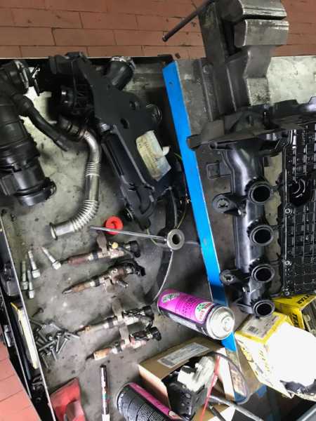

PS: I vecchi iniettori a vista sembrano davvero messi male si il polverizzatore che la punta degli iniettori praticamente ricoperti da uno strato di "fuliggine" di colore nero petrolio. Non ho con me le foto ma le recupero e ve le posto.

Allora io la macchina l'ho presa usata ad agosto 2017 che aveva 63600 adesso ne ha circa 75000. Ho usato diesel speciali (con additivi vari di varie compagnie) ma non ho notato nessun miglioramento quando il problema era evidente ... nella garanzia c'è quasi tutto ma non gli iniettori ... che però li ha comprati il rivenditore che mi ha venduto l'auto.
Ho messo la foto dei vecchi iniettori e come si può notare l'estremità è di colore nero e bruciata ... al mio meccanico non gli sono piaciuti per niente.
resta comunque assurdo il fatto che un auto con soli 75000 Km abbia gli iniettori in quelli condizioni.... Hai provato a scrivere alla Ford mostrandogli le foto ?

Le incrostazioni esterne con lo stato degli iniettori non c'entrano assolutamente niente. Dalla mia bmw li ho tirati fuori in quello stato e funzionano come da nuovi (quasi 0 fattore di correzione in diagnosi)
