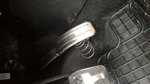

PalmaRex ha scritto:
Potresti provare anche con una spugna, certamente ancorata con velcro o altro, ma così avresti una corsa più comoda. Non che la molla non sia valida, però la trovo pericolosa
Per adesso in più di 3000 km non si è mossa.....ecco una foto

Jeroel ha scritto:
tra l'altro nel mio caso è subdola perché inizia a farsi sentire in pianura e peggiora in discesa tanto più è ripida, mentre in salita, anche lieve, la pressione sul pedale si alleggerisce quanto basta per lasciarlo in posizione.
Esattamente, hai centrato il problema, ed è quello che ho constatato anch'io.
comunque se la porti in concessionaria per risolvere l'altro problema, senti che cosa ti dicono, e speriamo ci sia una soluzione...sennò davvero si perde il piacere della guida...se bisogna sempre stare a modificare l'impostazione del piede o della gamba destra...o del sedile,schienale...ecc...almeno, io sono perennemente in queste condizioni durante la guida oltretutto,perchè quando inizio ad accusare fastidio,devo trovare un'altra postura,che...per il momento sembra migliorare la situazione,ma è solo momentanea la cosa,e il problema si ripresenta...e cosi via.

Jeroel ha scritto:
Sono passato in Ford e in merito al nostro problema 'di accelerazione' mi è stato risposto picche, non ci si può far nulla...così intanto ho piazzato provvisoriamente una spugna sotto la leva del pedale: anche se è presto per dirlo, il giovamento c'è e non poco, per quanto non risolutivo... Il fatto è che la spugna - così come la molla a compressione - non è l'ideale, non ha la giusta progressione specialmente all'inizio, ci vorrebbe una molla ad estensione appesa sopra alla leva...ci studierò un altro po', vediamo che trovo...
Della serie : il diavolo fa le pentole e non oi coperchi....delusione dalla rete assistenza Ford. Molla ad estensione dici ? Addirittura io pensavo di prendere un pedale nuovo e cannibalizzarlo, prendendo la molla antagonista al suo interno per montarla in aggiunta al pedale originale...se fosse fattibile, ma dovrei avere il pedale alla mano per poterlo sezionare e capire se l'intervento sia fattibile.
Comunque oltre al pedale dell'acceleratore, noto che anche quello del freno è molto sensibile, e la frenata è pressochè agressiva...non so se anche tu hai notato questa cosa.
Forse,siccome siamo solo un paio mi pare fino ad ora che abbiamo riscontrato questo "problema",evidentemente è un problema fisico nostro...come a tempo mi rispose il mio venditore.
