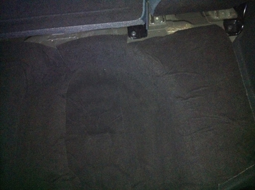

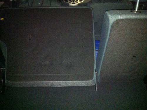

premesso che, da quando ho montato le invernali della Pirelli, i rumori dal posteriore sono diminuiti quindi mi vien da pensare che una piccola parte delle vibrazioni erano dovute alle Continental (troppo rigide).

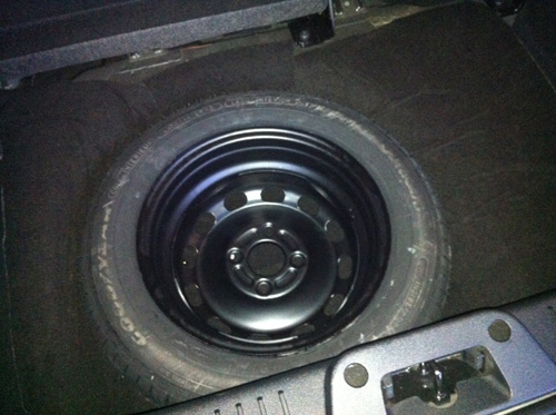

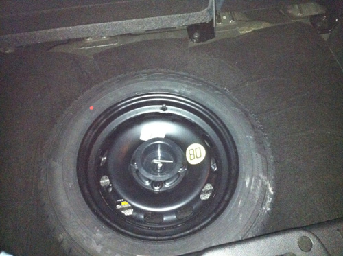

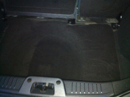

Finalmente sono riuscito a moquettare la parte del vano ruota di scorta, un lavoro molto sbrigativo per mancanza di voglia e fantasia ma l'importante è il risultato...morale della favola, i rumoretti vari sono quasi del tutto svaniti...e, sfruttando l'occasione, ho rivestito, per la seconda volta, i pannelli dello schienale...e qui ho notato che dei strani rumori provengono dall'interno dello schienale, attacchi dei sedili e forse anche dalla cappelliera (pianale) insieme alla "cornice" in plastica del portellone interno...vedremo di sistemare anche queste cosette..intanto un buon risultato è già stato ottenuto...
