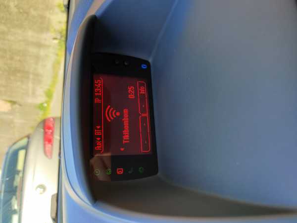

C'è l'ho fatta!
Aggiornamento fatto, ci è voluto un po' per faglielo capire ma alla fine ha provato anche lui il "difetto" (bluetooth solo da comando vocale) ed allora ha provato con l'aggiornamento del modulo dell'autoradio. Le parole chiave sono "aggiornamento pannello comandi frontale" e soprattutto non dire aggiornamento bluetooth perché altrimenti loro subito ti dicono che non c'è nulla da fare.
Miglioramenti: ovviamente ora si vede la schermata del bluetooth, si vedono i nomi in rubrica con caratteri speciali (tipo emoticons) e poi mi sembra un pelo più reattivo.
Vi lascio la prova dell'aggiornamento. Ford Fiesta 2009
Un saluto!

Re:[GUIDA] Aggiornamento modulo bluetooth 20/02/2020 13:57 #356587
E' esattamente quello che ho scritto ieri, e non e' certo la prima volta che lo scrivevo.

Se posso, quanto hanno voluto?
Da mesi ho perso l'uso dei comandi vocali e del bluetooth, non riesco a risolvere in nessun modo :blink:

Hanno voluto 30€ e un ora di attesa per fare il tutto..
Come giustamente diceva già lollapalooza in precedenza bisogna utilizzare le parole giuste ma non è detto che la concessionaria sia ben disposta.. comunque grazie per i suggerimenti!
