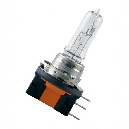

Oggi ho visto passare una fiesta plus modello 2013, quindi senza luci diurne a led e ho notato che aveva comunque delle luci diurne alogene.
Aveva illuminata la parabola degli abbaglianti (stile golf VI per intenderci) e tutte le altre luci spente.
Userà la lampadina degli abbaglianti a potenza ridotta? Userà una luce di posizione da 21W, che poi riduce a 5W quando sono accese le altre luci?
Boh.. qualcuno che ha questa macchina può fare chiarezza (magari fotografando molto da vicino e con buona risoluzione il faro)?

Proprio questa settimana un utente ha chiesto info riguardo a quell'attacco se ce n'era qualche modello azzurrato. È un attacco a doppio filamento chefa sia da aabbaglianti che da diurne. Dovrebbe essere lo stesso della golf 6, ma non mi ricordo il modello :) se usasse gli abbaglianti a potenza ridotta la luce sarebbe giallo scuro, o addirittura arancione :)

Sul manuale è indicata come H15, e a detta dell'utente citato da Fabietto la luce tende abbastanza verso il giallo

Eccola, in effetti dubitavo fosse solo un abbagliante dimmerato, perché sarebbe piuttosto giallino e non renderebbe particolarmente evidente il lampeggio di giorno...
Sarà adattabile una lampadina del genere sulle nostre? A me intrigherebbe..

possibile che i cinesesi non abbiano fatto una h7 con 2 filamenti per le diurne.
quelli fanno sempre tutto!

Se il filamento dell'abbagliante ha li stesso punto focale di una h1 si può mettere tranquillamente (magari adattando l'innesto sul faro)

la dimensione del bulbo (senza considerare quel mattone della base) sembra molto simile in dimensioni a una semplice H1, magari è possibile ;)

nessuna news su eventuali H15 aftermarket? le mie sono praticamente arancioni quando vanno come diurne :(...
