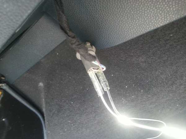

io l'ho messa una intera, dove appena finisce la plastica del gancio del portellone.
ho utilizzato dei faston collegati direttamente ditro al portalampada, si incastrano facilmente, per tenerli sicuri un pò di nastro termo restringente da elettricista ed il gioco è fatto. (altrimenti si può usare anche del silicone)

io le ho messe cosi

Illuminazione bagagliaio. 05/07/2014 19:00 #275413
anche io le vorrei mettere ai lati.
infatti il mio sistema non è definitivo, non ho usato ne colla ne basette metalliche per installare la striscia.
per portare la corrente dall'altra parte, hai passato i fili sotto alla moquette che protegge la ruota di scorta?
perché non riesco a capire se quella mezze specie di tubo grigiastro sia il cavo elettrico o meno.

Illuminazione bagagliaio. 05/07/2014 23:20 #275426
ho smontato la plastica centrale e i laterali e li ho fatto pasare da dentro telaio (sotto la chiusura del cofano)

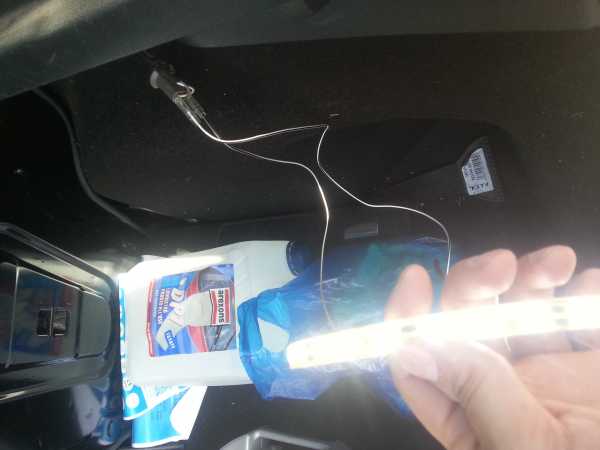

ho modificato la striscia, adesso ne ho due, una l'ho collegata (sempre con i faston)
mentre l'altra la devo prima saldare, comunque anche io la farò passare sotto le plastiche, si smontano abbastanza facilmente
per avere un lavoro più pulito e esteticamente senza fronzoli è la meglio cosa da fare.
