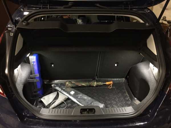

Come promesso oggi ho montato le 2 strisce led da 30 cm di xenovision 6000k che avevo acquistato pochi giorni fa.. lavoro molto semplice che richiede solo 15 minuti ma risultato veramente strepitoso rispetto alloa pietosa luce bagagliaio originale... a voi il risultato... :laugh: :laugh: :laugh:
Decisamente meglio della luce originale ;) :sick: :laugh: :laugh: :laugh:

:P :P Potevi usare due innesti t10 al posto di usare dei rubacorrente

molto meglio della piccola plafoniera originale

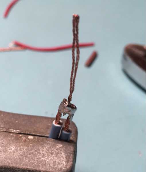

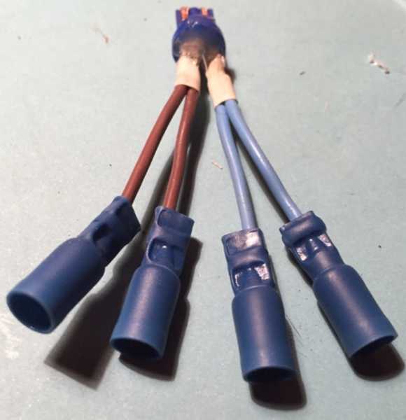

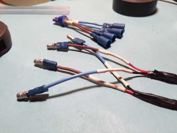

ecco come ho modificato l'illuminazione del bagagliaio della mia fiesta!
sono partito con una lampadina a led bruciata e ne ho preso l'innesto, utilizzato per inserirvi i cavi di alimentazione così ottenuti
poi ho messo dei fast on sia sullo spinotto che sulle barrette a led (ledmania, ottime, 5€ l'una)
fatti passare i cavi da una parte all'altra del bagagliaio (dentro la scocca dell'auto così non ci sono cavi volanti) usando una sonda da elettricista.
ed ecco il risultato finale!
