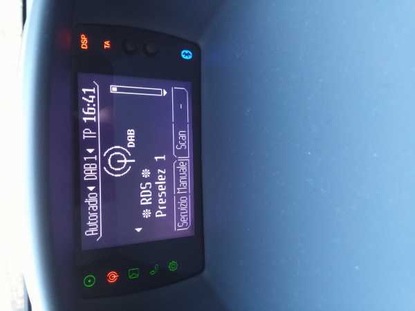

Perché non dai informazioni in più tipo come funziona, come si seleziona, come si sente, cosa appare sul display ecc?

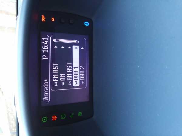

Allora come qualità rispetto alla FM è abissale, suoni meno compresso e molto più pulito.
Essendo radio di tipo digitale se manca la copertura non senti niente, un po' come nella tv digitale, ancora devo verificare a fondo la copertura nella mia zona.
Per il funzionamento nel menù radio sotto la voce AM AST appaiono DAB 1 e DAB 2
Allego qualche immagine del display
[attachment:1]2016
0124_164150.jpg[/attachment]
