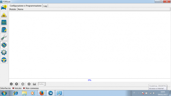

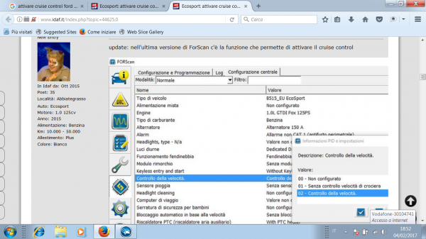

Salve sono nuovo del forum volevo un aiuto ho una ford fiesta del 2009 mk7 volevo abilitare un po di cose tipo cruise control ovvi dopo montato ho elm 327 vint con modifica ho scarica forscan come vedete la foto superiore è quello che ho scaricato la foto sotto è una foto presa in rete nella sezione configurazione e programmazione non esce sopra modalità e filtro sapete come fare ?

Se non ricordo male: nella schermata ke tu hai pubblicato dove ce scritto modalità dovrebbe esserci scritto engering mode due.
Nella tua ce scritto normale

ciao il problema e'propio in quella schermata allora la prima foto e' quella che ho scaricata ma se vedi la foto che sta sotto la schermata e' diversa credo con il free non e'possibile fare nulla ma non capisco dove scaricare la versione completa anche pagando.

salve si ho fatto tutto cvome hai scritto ma la schermata che mi esce è la primna forto che vedi stranamente non esce come la seconda foto postata

Ciao, nella prima foto che hai inserito la pagina è bianca perchè non sei collegato con la macchina, prima di poter effettuare modifiche devi accendere il quadro, collegare l'elm327 alla porta obd e attivare la connessione da forscan.

certo che esce la prima... ti devi connettere alla centralina. sotto in basso c'è l'icona connetti al veicolo oppure disconnetti al veicolo.. devi fare clic sulla macchina con il punto esclamativo poi sotto escono le icone.. ci passi sopra con il mause, la prima a sinistra ti dice connetti al veicolo.. fai clic e si connette prima pero' devi attaccare elm 327 ..

prima ti voglio ringraziare per le risposte tempestve poi volevo spiegarti bene che anche se non sono collegato alla mia fofi ma se noti la mia prima foto in alto a sinistra ce solo scritto configurazione e log mentre la seconda fotosopra sinistra ce configurazione ,log,configurazione centrae e poi subito sotto ci sono altre 2 tendine nominate :modalita e filto scitte in rettangoli bianchi ho provato anche collegando l'elm327 usb alla porta obd ho lanciato forscan e connesso ha letto tutti i dati poi vado nella schermata che ho postato le foto e mi ritrvo come nella prima foto ba forse si deve configurare qualche parametro?
