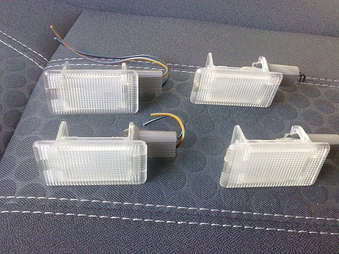

poi sto studiando delle luci sottoporta da mettere su tutte e 4 le porte utilizzando i portalampada dei bauli ford:
Attendo con ansia questo lavoro, viene una figata ed è utilissimo. Geniale anche l'idea di utizzare i portalampada del baule! :)
Peccato che io non lo farò mai... secondo me c'è da farsi un mazzo così! sono troppo pigro :( . Mi pare anzi che qualche altro utente aveva intenzione di cimentarsi nell'impresa, per poi desistere...
non mi sembra tanto un lavoraccio! (almeno per me che con le macchine ci lavoro :) )
ci saranno da smontare i pannelli, bucarli e far passare i fili dall'interno e collegarli con un rubaccorente alle luci dei piedi o all'interruttore che segnala la portiera aperta. bona :)

Beh Maga, io quello che hai descritto te lo chiamerei LAVORONE!!!! c'avevo quasi pensato a metterle almeno alll'anteriore, ma onestamente ho desistito!! :(
fidati gore sembra anche a me un lavorone però non lo è :laugh: :laugh:
ora come ora sto cercando 4 led singoli del colore "rosso cruscotto" da mettere dietro le maniglie interne anteriori e posteriori...una volta trovati inizierò a smanettare un po con le portiere.
metterò una miniguida su come fare, come ho fatto per la cornice della plafoniera col portaocchiali ;) ;)

Il problema è che lì non c'è un incavo dove mettere i led... nel senso che i led non si drovebbero vedere (se no è una tamarrata!): si deve vedere solo la luce soffusa che proviene dal led nascosto (tipo Skoda Superb). Oppure inserire dei mini portalampada. Ti sei già studiato il posto?
basta limare un po' la testa del led, renderlo opaco con la carta vetrata (per creare un effetto più soffuso e meno direzionale) e metterlo in una parte dove si vede poco, coperto dalla maniglia...forse lo farò anche io...ho già il materiale tanto...è solo la voglia che manca ;)

Forse si fa prima - sempre per il discorso della luce soffusa - a metterlo dietro un... non so come chiamarlo.. un vetrino, una specie di mini-plafoniera... sulle Mercedes mi pare che è così: ed è questo elemento a dare il colore (ambra, in quel caso).
Comunque anch'io, manualità che mi manca a parte, di mettermi a smontare i pannelli non ho proprio voglia: ho paura che dopo possano uscir fuori vibrazioni/rumorini vari che per ora, a differenza di altri, non ho... e non voglio andarmi a cercare il problema.

Guarda io ho gia acquistato dei led rossi della lampa per metterli alle maniglie...sono led singoli ricoperti alla base con una guaina e gia dotati di resistenza...basta solo fare un buchino nell'incavo della maniglia ed è fatta....mettere una miniplafoniera è solo lavoro in piu perchè per prima cosa devi trovarle ( allo sfascio ovviamente ) e poi devi metterti a fare un lavoro di precisione per farle incastrare ecc.....basta un buchino con un led ed è più che perfetto io dovrei farlo entro questa settimana..
