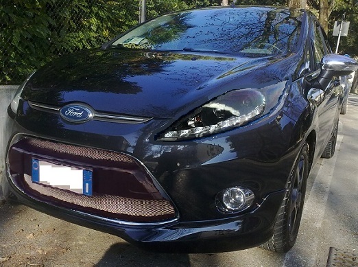

che ne dite di un frontale così???
scusate il paint azzardato ma meglio di così un potevo fare :laugh: :laugh:
comunque sarebbe:
griglia ritagliata ed rimpiazzata con griglia in metallo (il tutto verniciato di antracite o nero panther)
mascherina verniciata (antracite o nero panther)
fari anteriori European parts.

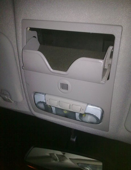

Re:La Sport Elegant di Magarelli! 22/01/2012 22:44 #154504
e dopo 3 ore e mezza di tribolo sono riuscito a montare la cornice con portaocchiali integrata sulla mia fiestina!

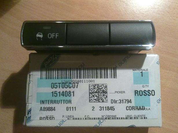

altre modifiche effettuate!

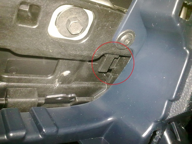

la prima è questa: il fantomatico pulsante ESP OFF :cheer: :cheer:
montato in 15 minuti (di cui 10 solo per trovare la spinetta :laugh: :laugh: )
nel weekend mi deciderò di metter su la plafoniera posteriore (che ho già).

comefarai a mettere quei cosi sotto le porte??? ^_^
bello il tasto ^_^ si smonta solo il portatessere vero? è facilissimo allora...

Re:La Sport Elegant di Magarelli! 26/01/2012 21:45 #155515
sisi è facilissimo se si sa come smontare le plastiche centrali del cruscotto :)
il più è stato trovare la spinetta, che era mezza nascosta sotto sta linguetta
come farò a mettere le luci??? bucherò il pannello sicuramente :)

Re:La Sport Elegant di Magarelli! 26/01/2012 22:51 #155532
io proprio questo intendo, cioè bisogna smontare la parte frontale? non si può quindi togliere solo la parte interessata?

Re:La Sport Elegant di Magarelli! 27/01/2012 00:57 #155541
eh no raffo.
praticamente pere togliere il portatessere devi fare leva dall'interno perchè ci sono dei ganci..una volta scastrati si sfila in fuori.
purtroppo devi togliere la parte grigia dei comandi del clima. per farlo devi smontare lo sportellino del cassetto nascosto e la cover del cambio..è tutto ad incastro ;)
