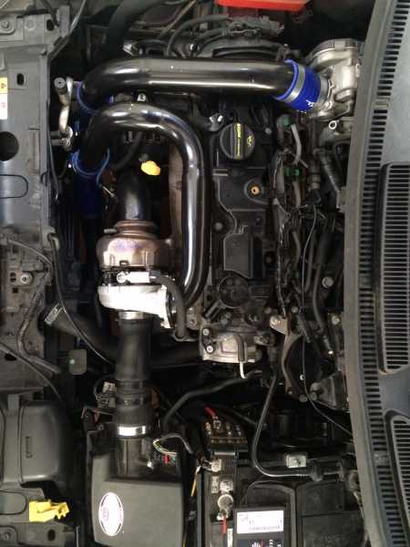

Si qst settimana la dovrei andare a prendere, hanno finito con tt la meccanica tutto ok. Ora da lunedì stanno facendo la messa a punto vi posto una foto qui sotto del vano motore finito.

Allora l'auto è pronta ragazzi, il problema è nato con la valvola egr maledetta, siccome la nostra egr e completamente elettronica e molto difficile eliminarla completamente. Quindi ora sono ancora privo dell'auto perché in officina sono rimasti bloccati per questo problema, perché oggi su qst motore le modifiche portate per l'egr sono state quelle di annullare il suo funzionamento solo del 30%, mentre invece per la potenza che ora sprigiona la turbina l'egr ad aprirsi va, ma appena inizia a rilevare la troppa potenza anomala manda automoticamente il motore in recovery. Quindi per ora si sn fermati sui 118cv per via di questo bel problema, ma la cosa bella che fin ad ora questa modifica su questo tipo di egr totale nessuno la fatta in Italia, hanno contattato dei loro colleghi all'estero che appena passeranno la scheda tecnica per la modifica sbloccheremo questo problema è finiranno il lavoro.
Questo è tutto e con tanta amarezza vi dico che dovrò ancora attendere

parlo da ignorante ma l apertura del egr è una conseguenza del recovery non la causa , sicuramente ce un problema nella centralina in qualche parametro o sensore poi che io sappia tutte le egr sono elettroniche almeno lo era anche sulla mia 206 gti

La egr non può essere una conseguenza del recovery. Anzi...molto spesso è proprio la egr a mandare in recovery la centralina. Non è vero che sono tutte elettroniche...tanto oer fare un esempio il gruppo vw le ha messe elettroniche dal 2009, ford dal 2010,peugeot come ford, e così via. Prima erano pneumatiche

Boh la mia è elettronica ed è stata chiusa..forse nelle mk7 è gestita differentemente..
la mia 206 con il 2.0 EW10J4 era elettronica , anno 2002

un conto è chiuderla , un conto é la gestione elettronica
anche sulla mia 206 al tempo la chiusi con una placca di metallo a misura , dopo un po di km entrava in recovery andando a 3 cilindri
