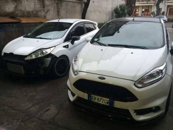

Ragazzi il grande problema egr e stato risolto propio stamane, e lunedì martedì la vado ha ritirare... non vedo l'ora la misi in moto per sentire il rombo giovedì dopo più di 1 mese che nn la vedevo. Non voglio essere esagerato ma al solo suono fino ai 4000 giri fa paura.... e totalmente cambiata, mentre prima era lo scarico ha dare sound, ora è il motore è la turbina che fischia una maniera sublime. Poi prometto anche un bel video di tt questo appena l'avrò tra le mani in questi giorni.
Nel frattempo vi posto questa bella foto fresca fresca di stamattina mandata dal officina. A parer mio bellissima messa vicino alla sorella maggiore

Re:IL NUOVO VOLTO.... 09/01/2016 22:46 #314490
torokiller ha scritto:
molto bene !
aspettiamo il test su strada :laugh:
