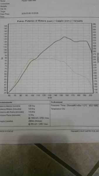

Caro Valex si novità.
Domani la ritiro, e so darvi anche alcuni numeri perché la settimana scorsa sono stato lì ed abbiamo visto insieme l'ultima mappa per completare. Quindi di cv la settimana scorsa sono arrivati a 128.5 sul banco e tirata al massimo 210 km/h
Per la coppia siamo a pieno carico sui 330nm.
Ho anche il grafico se volte vedere vi posto le foto.
Ma comunque domani il grande ritiro non vedo l'ora

Re:IL NUOVO VOLTO.... 22/02/2016 20:42 #317366
Questo è il grafico soltanto che è stato fatto in km/h invece dei giri motore mo domani mi farò dare quello con i giri motore

Re:IL NUOVO VOLTO.... 22/02/2016 21:06 #317367
Ciao, bel risultato :)..la coppia è 260nm non 330

Re:IL NUOVO VOLTO.... 22/02/2016 21:28 #317370
Grazie mille. Errore mio per la coppia scusa, comunque davvero soddisfatto va da dio per quel po' che provai la settimana scorsa, il risultato è stato molto apprezzato anche dai meccanici dell'officina. E siccome l'unico pazzo a fare tale modifica di un 1.4 tdci sono stato io e il capo officina a ottimo rapporti cn elaborare mi ha chiesto se addirittura mi faceva piacere di farla provare a loro... offerta molto allettante ragazzi mi sono sentito lusingato. Se ho possibilità di tempo lo farò :woohoo: :woohoo: B) B)

Re:IL NUOVO VOLTO.... 22/02/2016 22:24 #317375
se era 330 il cambio non avrebbe retto neanche in folle :woohoo:

Re:IL NUOVO VOLTO.... 22/02/2016 22:59 #317381
Eh già..a 320nm spacchi subito..
