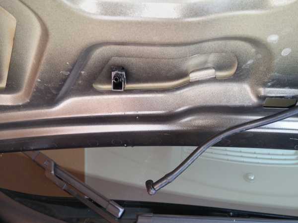

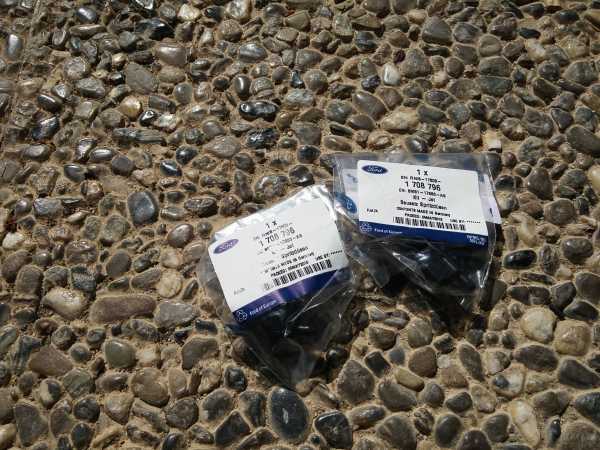

Oggi dopo quasi due settimane che li avevo presi sono riuscito a montare gli ugelli nebulizzati della Focus 1 708 796 (prezzo 5€ l'uno)

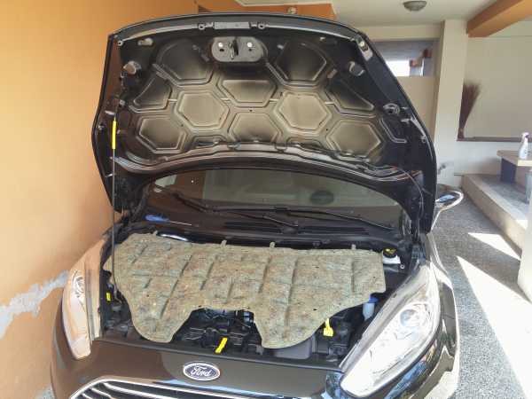

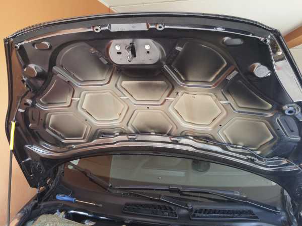

Il montaggio è semplice. Si devono togliere le clip che tengono ferma la copertura, per farlo io ho usato un giravite piatto nastrato, ma vengono via anche solo forzando con le mani. (Attenzione a quanto li cacciate che non vi cadano dentro il motore che poi perderete il doppio del tempo solo per cacciarli)

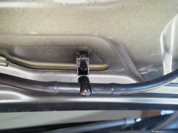

Una volta tolte le clip la copertura scivola via e bisogna staccare i tubicini sotto ai due ugelli.

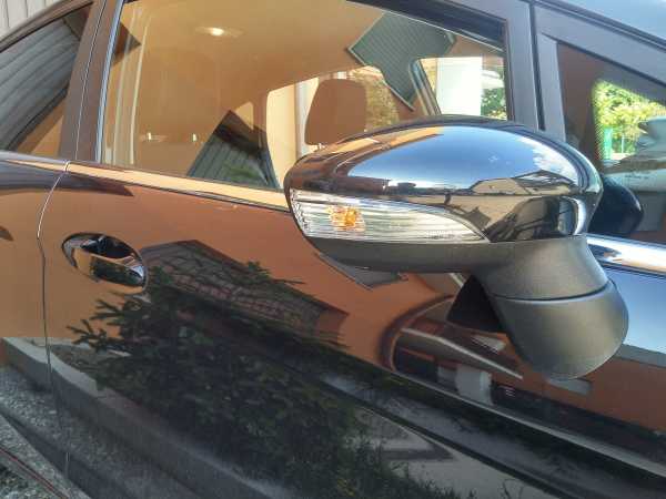

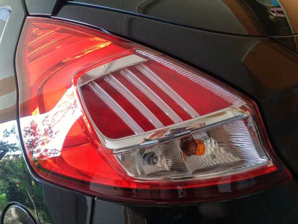

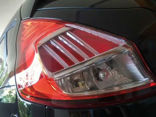

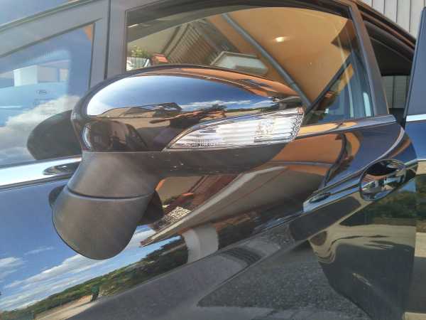

Oggi primo tagliando ufficiale. Ieri ho avuto un po di tempo per cambiare le lampade delle frecce. Ecco i risultati prima e dopo
Ho "ri"montato le lampade a LED per la retro. Sono più brutte delle lampade originali, però fanno molto molto più luce. W16W
Queste sono le Osram chromo, mentre per i fari anteriori ho messo le philips silver. A conti fatti sono uguali esteticamente. Ho notato con sorpresa che sono più luminose delle lampade originali OSRAM DIADEM

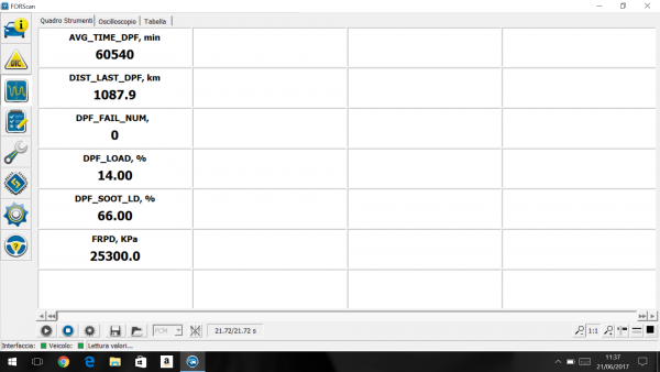

Qualcuno sa spiegarmi questo allungamento delle rigenerazioni? In inverno rigenerava ogni 600/800Km! Ultimamente uso esclusivamente autostradale

È estate, fa caldo e il filtro lavora sempre a temperature più alte

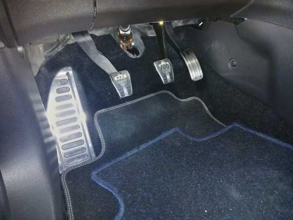

Oggi ho messo la pedaliera sportiva. Un po difficle da mettere, ma è davvero bella! Pedaliera Ford mentre il poggiapiede presa su Amazon
Ciao. Volevo comprare anche io questa pedaliera alla ford, però poi mi hanno detto che si attacca su quella esistente con del bi-adesivo e per questo mi sono scoraggiato. Tu come ti sei trovato ? Hai avuto problemi ? La senti solida ?
