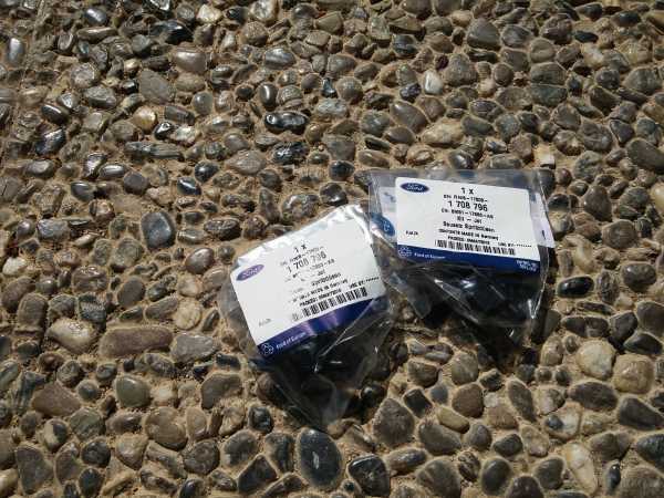

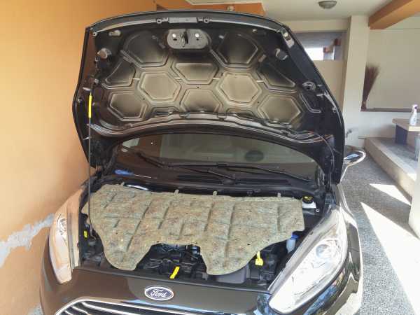

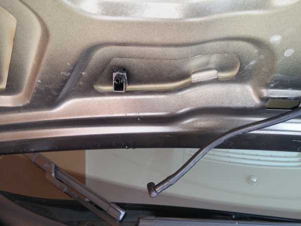

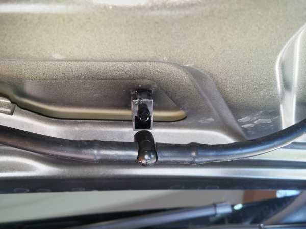

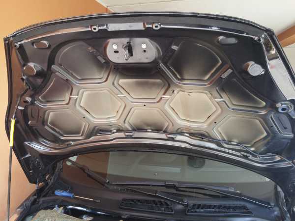

Re:Ecco la Mia Black Shadow 31/07/2017 09:56 #335561
PalmaRex ha scritto:
Oggi dopo quasi due settimane che li avevo presi sono riuscito a montare gli ugelli nebulizzati della Focus 1 708 796 (prezzo 5€ l'uno)
Il montaggio è semplice. Si devono togliere le clip che tengono ferma la copertura, per farlo io ho usato un giravite piatto nastrato, ma vengono via anche solo forzando con le mani. (Attenzione a quanto li cacciate che non vi cadano dentro il motore che poi perderete il doppio del tempo solo per cacciarli)
Una volta tolte le clip la copertura scivola via e bisogna staccare i tubicini sotto ai due ugelli.

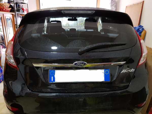

Ecco la Mia Black Shadow 27/11/2018 12:39 #349970
Ieri mi è arrivata una piccola novità. Sul nero credo stia benissimo, ma credo stia molto bene anche sul grigio e sul bianco.
Indovinate cos'è?
Accessorio originale dal prezzo irrisorio, ma si nota e (indizio) fa anche più luce.

Ecco la Mia Black Shadow 27/11/2018 13:41 #349975
Il terzo stop ;)

Ecco la Mia Black Shadow 27/11/2018 14:35 #349977
Esatto! Sulla tua rossa sicuramente non sta bene, ma su altri colori sì. Poi mi sembra faccia una luce un tantino più intensa, ma di certo è il look che da che mi piace! B)
per chi fosse interessato codice ricambio Ford 1855771 o 2085750, costo sui 30€
