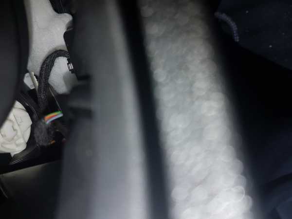

Il problema è che non trovo il connettore lato guida.
Qualcuno ha degli aggiornamenti su questo benedetto connettore?

Ascoltando meglio il video mi sembra di capire che il connettore lato passeggero è già bloccato in un finto connettore e guardando meglio sotto lo sterzo credo di averlo trovato, eccovi una foto:
C'è qualcuno che riesce a confermare che sia questo?

ciao, non riesco a capire dalla foto ma sembra lui si trova nel angolo in basso a sinistra del volante vicino il porta oggetti
