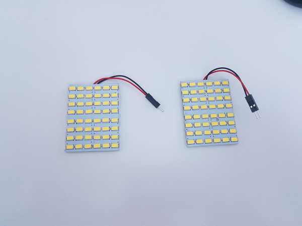

Re:Re:Re:Re:Re:Illuminazione vano piedi st line 24/08/2018 07:40 #348027
I led sono arrivati. Domani mattina monto tutto e poi vi dico.
Intanto vi allego la foto.
