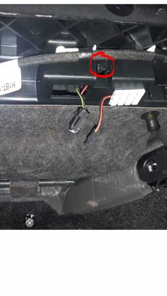

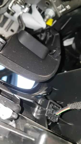

Lato passeggero: allora, il connettore si trova incastrato in un punto. (Vedi foto che ora ti metto), basta spingere in dentro così lo liberi. Sembra difficile ma due minuti e hai risolto. Una volta spinto dentro, con delicatezza metti le dita dentro il buco e lo tiri fuori così colleghi il porta lampada e lo inserisci nella predisposizione se metti quello originale
Luce vano guidatore
Mentre per il lato guida è leggermente più difficile. Ti devi mettere con la testa sui pedali e cercare con la torcia questo connettore che ora ti invio. Per la posizione in cui sta, farai un Po di fatica nel toglierlo. Sempre delicatamente lo liberi dal punto in cui sta e pure qui lo fai passare dal buco, colleghi e fissi il porta lampada. Qui dicono ti togliere un pezzo per avere più spazio, io ci sono riuscito senza togliere nulla.
Ora metto qualche foto ;)

Illuminazione vano piedi st line 11/02/2019 13:16 #351495
Ecco le foto

Illuminazione vano piedi st line 11/02/2019 14:02 #351497
Queste sono le foto della mia guida, mi fa piacere che continuano ad essere utili! B) B)

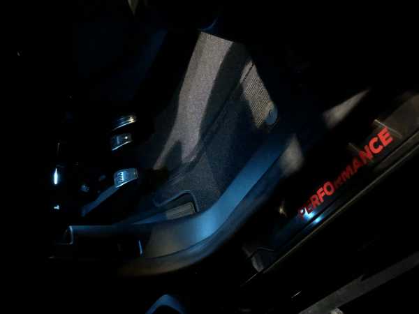

Illuminazione vano piedi st line 09/05/2019 21:43 #353182
Qualche foto del risultato, confermo che dopo 10 minuti dalla chiusura dell’auto le luci sì spengono
