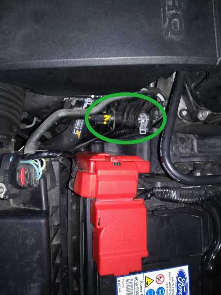

liquido refrigerante fiesta mk8 15/04/2018 11:42 #344992
Ok trovata perdita! E' esattamente sotto il termostato, non dove sono fascettate le tubazioni, non su parti flangiate ma sotto in mezzo verso il motore. Apparentemente non c'è nessuna accoppiamento di parti in quella zona ma è stato difficilissimo trovarla senza smontare nulla. Ho ficcato la mano in mezzo ai tubi e ho raggiundo il fondo del termostato poi con le dita ho ispezionato il piu possibile la plastica inferiore del termostato e ad un certo punto ho sentito il bagnato. Però prima illuminate bene in fondo sul blocco del cambio se la perdita è sovrastante dovreste per forza vedere tracce di liquido rosso. Provate e buona fortuna. Le foto non fanno vedere niente perchè è troppo nascosta!

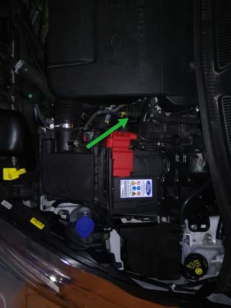

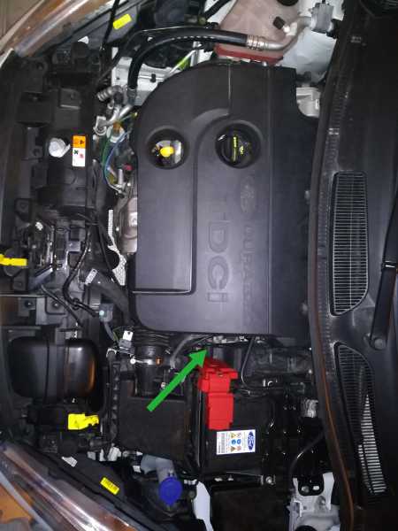

liquido refrigerante fiesta mk8 15/04/2018 17:46 #345016
Allora ho fatto foto per farti vedere se il motore è uguale o no e ti ho indicato dov'è il termostato nel mio.

liquido refrigerante fiesta mk8 15/04/2018 18:04 #345017
nedo fofi ha scritto:
eh poi comunque il motore delle mk8 e posizionato divero credo.... vedremo di trovare questo termostato....
MK8 MK7 sono praticamente la stessa auto sotto la carrozzeria, qualche miglioria ma non ci sono differenze notevoli. Motore e posizione del termostato sono i medesimi.
