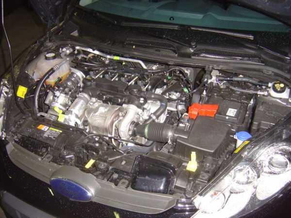

lollapalooza ha scritto:
Nel rettangolo rosso evidenzio la scatola che contiene il filtro dell'aria.
Nel rettangolo giallo evidenzio il debimetro.
Nel rettangolo celestino evidenzio la turbina.
La freccia bordeaux indica il flusso dell'aria, viene aspirata dal filtro, passa per il debimetro, va alla turbina attraverso quel tubo di gomma che diminuisce di diametro.
L'EGR (se mi ricordo bene) dovrebbe stare a destra, dalle parti dove ho messo il rettangolo viola... ma forse nella foto non è inquadrata. La riconosci perché ha tre tubicini di gomma (se mi ricordo bene), ed a motore acceso la dovresti sentire vibrare.
Io penso che se vuoi usare il prodotto per pulire l'EGR devi smontare il tubo di gomma dal debimetro (tramite quella fascetta metallica che lo tiene bloccato), e spruzzare il prodotto nella bocca del tubo di gomma.
Eventualmente aspetta anche la conferma di qualcun altro :-)
Sono riuscito a visualizzare la foto, avevo intuito che quello era il debimetro, perfetto..quindi l'egr secondo te si trova vicino al filtro gasolio?

Re: Pulizia EGR 07/03/2013 21:32 #225862
No no... dovrebbe essere più a destra, quasi nell'angolo del cofano.
Nella foto mi sa che non è uscita.
Comunque devi staccare il tubo di gomma e spruzzarci quel prodotto dentro... ovviamente andando verso la turbina, come il senso della freccia.

Re: Pulizia EGR 08/03/2013 01:24 #225892
Il motore che ho io è un po diverso, forse la collocazione dell egr e' da un altra parte...domani provero' a darci un occhiata

Re: Pulizia EGR 08/03/2013 11:05 #225911
E' solo posizionata diversamente la scatola del filtro dell'aria.
upload photos
Evidenzio:
in rosso la scatola del filtro
in verde il debimetro (dovrebbe essere quello, anche se non ne sono sicuro perché la foto è piccola e poco dettagliata)
in giallo la turbina
in bordeaux il flusso dell'aria
Re: Pulizia EGR 08/03/2013 13:39 #225947
Esatto Lolla, le parti evidenziate sono giuste al 100%.

Re: Pulizia EGR 08/03/2013 14:15 #225952
Ho visto anche io questo prodotto sul sito della sintoflon. Consigliano di spruzzarlo nel condotto aria mentre si accellera, viene fornito di un tubo lungo in modo da spruzzare mentre si è al volante. Oppure per evitare di sporcare il debimetro consigliano di staccare il tubo dopo il filtro aria e spruzzarlo direttamente sulla turbina in modo che venga anche diffuso meglio.
