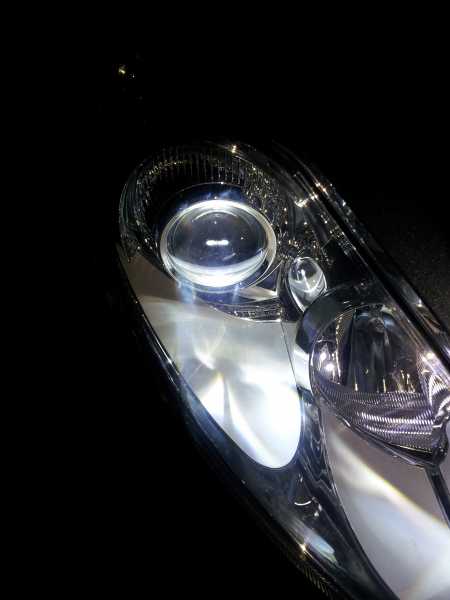

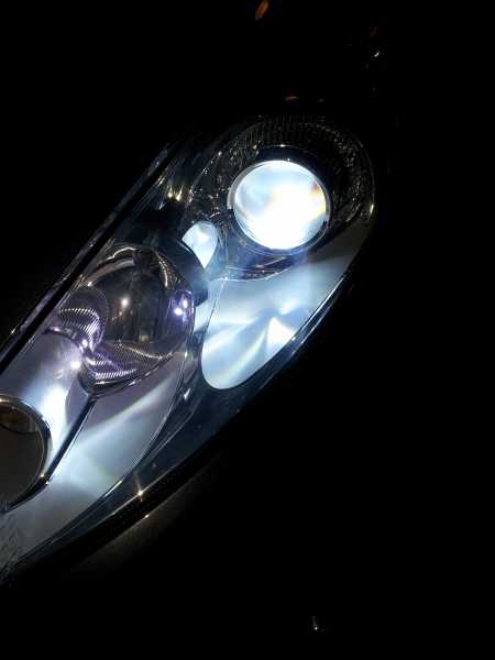

buon giorno ragazzi....due mesi ho fatto on incidente cn la fofi visto ke ho rotto un faro ho deciso di approfittarne e montare il kit xeno...premetto ke la mia fofi è del 2009. visto ke lo xeno (posto anke foto se c riesco) m fa un effetto diverso nel faro tra qll vekkio e qll nuovo comprato perkè rotto nell'incidente, nn è ke il faro della fiesta 2011 o '12 qll ke sia ha una lente più lucida rispetto a qll precedente?

Comunque, dipende dal faro che hai preso, perchè se hai preso un faro "commerciale" non originale (ossia spendendo sui 100/150€ invece dei 250€ dell'originale), la lente sembra uguale ma è fatta con materiali più scadenti.
Non è questione di differenza tra modelli precedenti e più recenti.

Re: FAQ su kit xenon 02/07/2012 09:19 #190133
quindi tu credi che succede perchè il faro non è originale?
  • vfiesta
  • Avatar di vfiesta
  • Messaggi: 44
Re: FAQ su kit xenon 02/07/2012 09:25 #190134

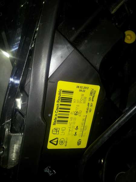

Se l'hai preso da un ricambista ford spendendo parecchi soldi (come ti ho detto dai 200€ in su per il singolo faro) il faro è originale e quindi la "lucentezza" che vedi nelle due lenti è identica, e anche il fascio è molto ben definito.
Se invece l'hai preso su ebay, o comunque da un ricambista generico, spendendo cifre sotto i 150€/200€ di sicuro non è originale e la causa secondo me è appunto che il faro non è originale, quindi la lente è più scadente e non hai la "lucentezza" del faro originale, ne tantomeno la precisione del fascio uguale a quello originale.
Per una miglior verifica, controlla di avere sul faro che hai acquistato un adesivo giallo con tanto di marchio ford e codice.
Se non c'è o non è uguale a quello che hai sulla destra (il faro orginale), il faro che hai acquistato non è originale e ti da il problema che hai segnalato.
