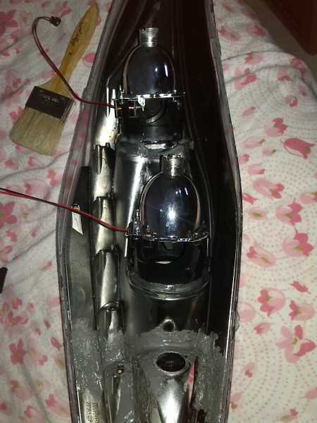

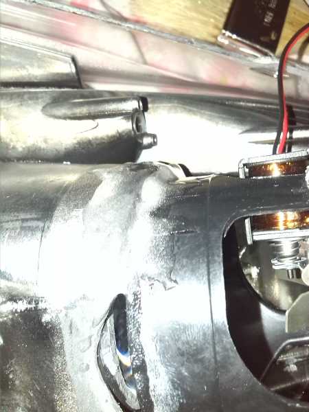

Re:Da Faro lenticolare a bilenticolare help me :( 22/05/2014 14:59 #271992
ragazzi scusate se sparisco per giorni ma lo studio mi affossa e ho poco tempo per i fari , in ogni caso oggi ci sono novità (parliamo sempre del primo faro quello danneggiato) come vi dissi lo avevo riparato con il bicomponente ( per la precisione POXIPOL grigio salda plastica per le parti non in vista e pattex bicomponente plastica trasparente per le parti in vista )
Risultato : PIU' resistente di prima il poxipol pare cemento armato :D e non si nota NULLA.
ho anche installato le lenti saldandole all'alloggio con la bicomponente trasparente ( dalle foto capirete meglio) e ho leggermente allargato con il mini dremel i buchi del faro in plastica quella nera per intenderci dove poi si mettono i tappini gommosi insomma gli ingressi per le lampade perchè il lenticolare è grande e sbatteva a quella plastica infatti prima era un problema anche cambiare le lampade fulminate quando era ancora "originale" dectane. lo so non ci capisce una mazza ma voglio farvele desiderare le foto :D

Re:Da Faro lenticolare a bilenticolare help me :( 22/05/2014 17:23 #272002
Ma non hai nemmeno avvitato la lente? Solo incollata?
Re:Da Faro lenticolare a bilenticolare help me :( 22/05/2014 20:24 #272015
al dectane la cosa da fare è un po troppo ingarbugliata ovvero il proiettore ( morimoto in questo caso ) non solo la lente insomma tutto il blocco l ho prima incollato alla parte del faro poi dall'altra dove ci sono le viti devo avvitare insomma per farlo essere più resistente fabio ho capito ti posto la foto solo di sto fattaccio ahahah :D

Re:Da Faro lenticolare a bilenticolare help me :( 29/05/2014 14:32 #272591
Mmm...non capisco molto ma mi fido Hahahha
Primo faro finito e richiuso (ovvero quello che stava malandato) ora il secondo è stato già aperto ho gia fissato i 2 lenticolari devo solo aspettare che asciughi la bicomponente per poter richiudere anche questo che poi si passerà a collegarli al kit xeno e quindi alla macchina e li dovrete aiutarmi mi sa visto che ora mi trovo con 4 lenti e quindi con 4 spinotti "solenoidanti" ahahaha dove capocchietta li collegherò ? :'(
