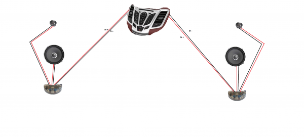

Salve ragazzi, questo è lo schema del mio impianto audio (ho sostituito le casse anteriori e ho effettuato insonorizzazione completa portiere con dynamate xtreme).
Ho un dubbio fortissimo, se devo collegare un amplificatore, per amplificare le casse anteriori ed un eventuale sub, come va modificato lo schema?
come si collegano gli adattatori rca?
mettendo gli adattatori baypasso i fili originali che dallo stereo vanno agli input del crossover?
non so proprio come fare. Qualcuno può illuminarmi magari con un altro schema? grazie a tutti.

così
Forte dubbio su aggiornamento audio!!! 07/12/2014 20:09 #288825
Grazie mille, era come pensavo. Quindi con il convertitore rca escludo i fili dell'autoradio giusto? li taglio e li metto sul convertitore, mettendo i cavi che dall'ampli vanno all'ingresso crossover non amplifico anche i tweeter rischiando di danneggiarli?
Il convertitore va collegato a ponte sui fili delle casse anteriori? xkè dal tuo schema se.bra che vanno tagliati ed esclusi.

è ovvio che i fili vanno tagliati...a che serve amplificare gli altoparlanti con l'autoradio se vengono pilotati dall'amplificatore? comunque se la potenza dell'amplificatore non supera quella del kit a 2 vie puoi amplificarli tranquillamente

Scusami sulla guida su come collegare un subwoofer non tagliano i cavi ma mettono il convertitore a ponte sdoppiandoli
Forte dubbio su aggiornamento audio!!! 07/12/2014 23:10 #288832
perchè se devi collegare il sub significa che le casse rimangono amplificate dallo stereo. se l'amplificatore lo monti per amplificare le casse i cavi originali servono solo a prendere il segnale (è una cosa logica se ci ragioni :) )
Forte dubbio su aggiornamento audio!!! 07/12/2014 23:16 #288833
hai ragione anche io ci ho riflettuto ma la paura di sbagliare mi fa fare mille domande, dimmi se ho capito bene allore:
Taglio, da dietro l'autoradio i 4 fili delle casse anteriori, collego i 4 fili dell'autoradio ai 4 fili del convertitore, porto gli rca all'amplificatore e poi riporto i 4 fili alle portiere anteriori collegandoli agli in deì crossover, in pratica escludo i cavi originali delle portiere passando nuvi cavi dall'amplificatore agli sportelli.
E se volessi collegare anche un sub oltre alle casse anteriori?
Ultima modifica: 07/12/2014 23:17 da marcoletto88.
Re:R: Forte dubbio su aggiornamento audio!!! 07/12/2014 23:25 #288835
Esattamente. Tutto corretto. Per collegare il sub una volta tirati gli rca dietro è una stupidata...compri o costruisci un portafusibili per sdoppiare l'alimentazione sul bagagliaio (ovviamente va messo sempre un fusibile a monte, appena dopo la batteria), sdoppi anche la massa, compri degli sdoppiatori rca di qualità e li colleghi, oltre che all'amplificatore delle casse, anche a quello del sub.
Re:R: Forte dubbio su aggiornamento audio!!! 07/12/2014 23:33 #288836
In pratica metto due amplificatori in parallelo con l'alimentazione e in rca, ma se compro un amplificatore di potenza tale da poter collegare sia altoparlanti che subwoofer non posso farlo collegandolo direttamente con solo due cavi (+ e -) e attaccandoli dall'ampli al sub?
Re:R: Forte dubbio su aggiornamento audio!!! 08/12/2014 01:35 #288843
Serve un amplificatore 4 canali, ma generalmente sono o troppo potenti per le casse o troppo poco per il sub
