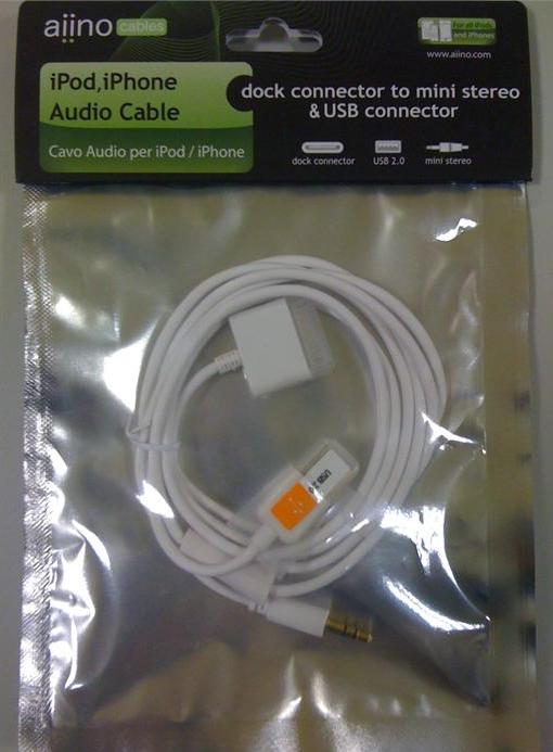

Re:Gestione Iphone e Ipod con il PSS come vanno? 04/05/2010 11:37 #58612
Con questo cavo funziona sia la carica che il resto?

Re:Gestione Iphone e Ipod con il PSS come vanno? 04/05/2010 11:45 #58613
Sì, funziona tranquillamente sia la connessione al PSS che il caricamento dell'iPod/iPhone

Re:Gestione Iphone e Ipod con il PSS come vanno? 14/05/2010 16:03 #60835
Quindi.......scusate l'ignoranza da niubbo.... il cavo usb dell'ipod apple serve SOLO per alimentazione batteria e NON per audio? io attualmente su una fiesta del 96 ho montato un'autoradio sony da 99 euro che ha solo l'aux...ma per sentire bene devo alzare un sacco il volume dell'ipod....
dato che ho letto che sia il SS che il PSS sono prodotti di casa Sony....oltretutto buonini......cavoli.....esistono autoradio clarion da 80 euro che hanno l'usb diretto, attacchi solo quello e l'autoradio legge direttamente in digitale......."che è meglio!"
la domanda stupida è "no jack no party?"
grazie infinite della pazienza

Re:Gestione Iphone e Ipod con il PSS come vanno? 18/05/2010 09:48 #61473
Allora facciamo un pò di chiarezza su alcune cose .
Attaccando il dispositivo solo in AUX, si sentirà la musica ma NON ricaricherà il telefono e per gestire la musica dovrete farlo direttamente dall'Iphone.
Per la procedura di collegamento per chi ha l'iphone confermo il fatto che prima aspetto che si colleghi il bluethoot e poi lo collego al cavo a Y. Vanno bene qualsiasi cavo a Y . Altrimento l'iphone non me lo riconosce e mi tocca riavviare il telefono .
