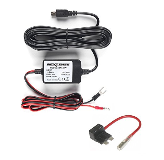

Ciao ! Martedi mi arriva questa DashCam
DashCam B40D
e vorrei alimentarla con questo HardwireKit
da dove posso alimentarla sottochiave ?
Grazie mille in anticpo :P

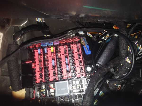

La mia scatola dei fusibili è cosi :
non capisco perche mi si è giarata la foto durante l upload
La massa da dove l hai presa ?

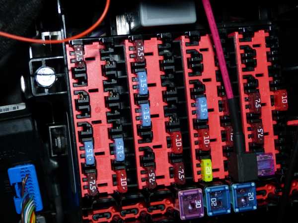

Questa è la mia:
Il fusibile è subito a destra di quello giallo da 20A, ti consiglio di controllare sul manuale per sicurezza.
Se usi un piggyback come quello in foto avrai bisogno di un secondo fusibile per l'alimentatore della dashcam, per la massa puoi collegarti ai dadi di fissaggio del cruscotto subito sopra la scatola portafusibili. :)

DashCam e dove collegarla 18/07/2017 20:22 #335214
Non devi sostituire il fusibile, esistono degli adattatori per creare un secondo circuito protetto da un ulteriore fusibile (piggyback).
In questo modo il circuito del tergilunotto (o quello che utilizzerai) rimane inalterato.
Puoi trovare alcune informazioni a questo LINK nella foto qui sopra puoi vedere come l'ho installato, il secondo fusibile per l'alimentatore è da 3A.

DashCam e dove collegarla 18/07/2017 21:15 #335218
Grazie Cesco! Forse ho capito. Ricapitolo i passi (prendendo come esempio l'alimentatore di Paolix) e il piggyback del tuo esempio:
1) Stacco il fusibile (ad esempio del tergilunotto, che è da 15A)
2) Attacco il piggyback
3) In quello più in basso (credo) reinserisco il fusibile che ho tolto (quello del tergilunotto)
4) In quello sopra metto quello che è venduto assieme all'alimentatore, per proteggere la dashcam
5) Il filo rosso che esce (il polo positivo) lo attacco al rosso dell'alimentatore.
6) Il filo nero dell'alimentatore lo attacco ad una qualsiasi massa, ad esempio un bullone o una vite.
Ho detto giusto o ho fatto confusione?

DashCam e dove collegarla 18/07/2017 21:46 #335219
Perfetto, ultima cosa, quando inserisci il piggyback fai in modo che il cavo rosso sia rivolto verso l'alto come nella foto che ho postato. ;)
