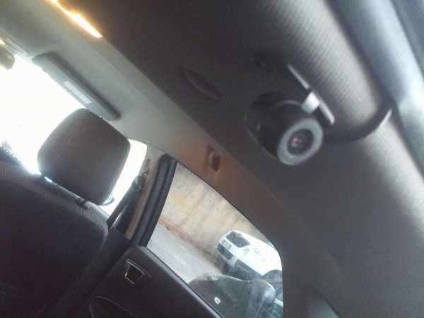

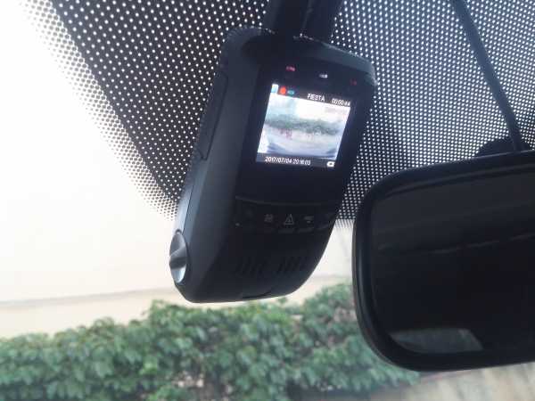

DashCam e dove collegarla 26/07/2017 13:04 #335416
DashCam
Ruba Corrente a fusibile
Hardware Kit
Gli ho inserito una MicroSD da 64gb Samsung U3
Ho dovuto posizionarla a sinistra dello specchietto sia per i tasti della dashcam , ma anche perche dell altra parte c è il moduloGPS/Bluetooth
Nella Posteriore faro un piccolo foro cielo per far passare il cavetto ed evitare problemi con la guarnizione
In settimana vedo di mettere video o foto di come si vede :lol:
  • Paolix94
  • Avatar di Paolix94
  • Messaggi: 43
Ultima modifica: 26/07/2017 13:10 da Paolix94.
