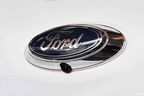

Re:Retrocamera - Prossimo accessorio ford!!! 04/09/2012 14:44 #198787
Per chi volesse una retrocamera piu nascosta che non dia tanto al occhio ce questa col logo ford
  • KARLA
  • Avatar di KARLA
  • Messaggi: 70
Re:Retrocamera - Prossimo accessorio ford!!! 04/09/2012 18:59 #198823
interessante...ma il monitor?
o è solo un accessorio a parte?
