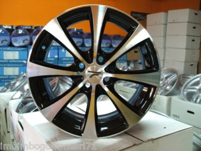

a regola ho chiesto a 3 gommai differenti e per loro non ce problema..ora la marca del pneumatico non l'ho guardata..sono quelli di dotazione..mi hanno risposto solo che essendo 7.0 e non 6.5 si abbassera un pochino l'altezza..
i cerchi sono questi :

intendevo marca e modello della gomma, non la misura, perchè non tutte le gomme hanno la stessa larghezza a parità di misura.
comunque il gommista ha detto bene, con un canale più largo devi scegliere una spalla più bassa (cioè una gomma più robusta). Ci perdi in comfort ma ci guadagni in tenuta di strada.
Si il logo TF al centro mi conferma che la ditta è proprio la ThreeFace... il cerchio non è male, mi ricorda un po' Il Predator, con la differenza che qui abbiamo una razza in più e le razze sono più sottili e a spicchio. Se hai una 5p penso possa starci bene, quanto verrebbero tutti e quattro come costo? Così per valutare la differenza rispetto al Predator, se il risparmio vale il gioco
