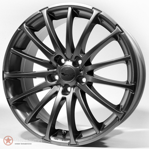

Ciao ragazzi...!!!!!! Volevo chiedervi se secondo voi posso montare dei cerchi 6.5j - ET42 4/108 da 15'' sulla mia fiesta 2010 plus.....
da quanto ho capito posso ma volevo esserne sicuro.
Questi sono i cerchi...!!!!! Che ne dite????? Dimenticavo la fiesta è rosso tango...!!!
Re:Et cerchi..Aiuto!! 30/03/2011 18:06 #106766
Puoi montarli senza alcun problema, stai tranquillo. Con il canale da 6,5" stai rispetto al passaruota come i cerchi da 16'' di serie, che hanno lo stesso canale; se riuscissi a trovare un cerchio con canale da 7'' (come gli MSW 20/4 che monto io) staresti quasi a filo, con una resa estetica ancora migliore. Ovviamente puoi mantenere le stesse gomme che hai già sotto.
Esteticamente mi piacciono molto e credo che, essendo più scuri del classico grigio argento, con il rosso stiano davvero bene. Per curiosità a che prezzo li hai trovati?

Re:Et cerchi..Aiuto!! 30/03/2011 18:13 #106767
grazie x la tua risposta.....
Cmq io in questo momento vivo in germania e li prendo da un sito tedesco pagandoli 384€ senza spese di spedizione...!!!!
Direi che non sono neanche cari se tieni conto che hanno una verniciatura speciale che non si rovina con il sale o le cose che buttano x la neve..... B)

Re:Et cerchi..Aiuto!! 30/03/2011 18:54 #106774
Il prezzo è ln linea con la concorrenza essendo da 15"
per le misure come ti hanno già detto sono praticamente le stesse caratteristiche di tutti i cerchi concorrenti! quindi nessun problema!
