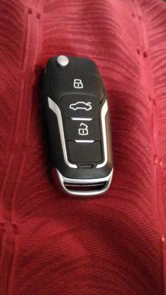

Questi scrive il venditore , usando il traduttore di google...
QUESTO Allin1 distanza di vibrazione CHIAVE E 'NUOVO MAI stati utilizzati e programmata, che è la chiave completo pronto da usare, nuovi contenuti REMOTO CIRCUITO, CHIAVE TAGLIATA, NUOVO IMMOBILIZER (CHIP) .AND nuova batteria, non è necessario rimuovere qualsiasi cosa, da TUO vecchia chiave.
NUOVA PROGRAMMAZIONE CHIAVE: È possibile ottenere il nuovo telecomando programmato da seguendo le istruzioni che forniamo CHIAVE, avete bisogno di uno chiave che può trasformare ACCENSIONE PER OTTENERE IL TELECOMANDO PROGRAMMED.AFTER IL NUOVO TELECOMANDO stato programmato ed è necessario per ottenere il nuovo CHIAVE DI TAGLIO E CHIP (Immobilizer) PROGRAMMATO o dal rivenditore FABBRO dal programmatore, per cui la nuova chiave può essere utilizzata per avviare MOTORE.
QUESTO TASTO WORKS ON 2008-2012 FIESTA CON OEM KEYLESS del sistema remoto (NOTA:. ANNO 2008 è il modello cambiamento di anno, se l'auto è anno2008 MA NON NUOVO MODELLO, per favore fatemelo sapere, perché lo stelo della chiave è diverso, il stelo della chiave si QUI PER NUOVO MODELLO, è possibile controllare QUOTAZIONE FOTO)
SE AVETE BISOGNO DI CHIAVE PER MODELLO differente, prego controllare il mio deposito, o chiedere QUESTION.THANK YOU

Girare la chiave normale inserita sul quadro molto velocemente per 4 volte,dalla posiziona 0 alla 2..si sente un beep Al 4' giro, come quello di avviso della riserva!! schiacciate un tasto a caso della chiave a scatto,si sente lo stesso beep e poi schiacciate un tasto a caso della chiave normale e si sente un'altro beep!!!togliete dal quadro la chiave normale! e attendete 10 secondi! dopo di questo provate il telecomando, se avete l'allarme gt noterete che si attiva e disattiva, chiudendo e aprendo la fofi proprio come con la chiave normale..Ora inserite la chiave a scatto sul quadro, e accendete la fofi!! se la fofi si accende la chiave a scatto funziona!! sennò avete sbagliato qualche passaggio!!

Arrivata oggi....a giorni la faccio fresare...
